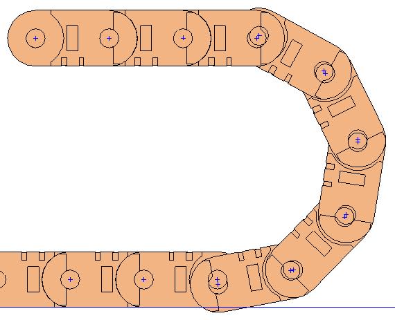

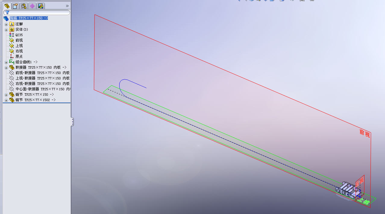

如下图中,想做一个拖链,插入的链节如何沿曲线阵列?

发表于 2009-8-6 16:55:08 | 显示全部楼层 来自: 中国山东泰安
曲线驱动,能行吗?

发表于 2009-8-6 19:22:50 | 显示全部楼层 来自: 中国上海
在通常情况下,确实可以用曲线阵列,但是曲线阵列是以弧长均布的,而链节分布的特点是弦长为定值,这里有一个误差,所以当链节长度较长,而半圆半径不够大的情况下,阵列结果就会很难看。

 楼主| 发表于 2009-8-7 19:17:23 | 显示全部楼层 来自: 中国江苏苏州
象五楼说的这种情况有没有什么办法解决呢?这样要累积下来也要差不少!

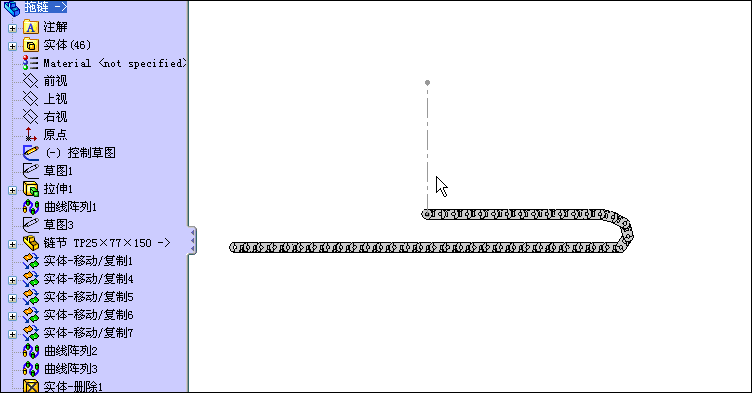

发表于 2009-8-9 10:02:27 | 显示全部楼层 来自: 中国上海
原帖由 寂静天花板 于 2009-8-7 20:01 发表 http://www.3dportal.cn/discuz/images/common/back.gif; B/ A3 o& i  ]# B0 M+ F" \9 M
办法倒是有,就是在装配文件中一节节装配.
# }% N2 ]* E7 q$ R% V% R
! A; N2 H5 g3 v( I- C
那也未必,只要在弧线处特殊装配几节就可以了,直线部分还是可以阵列的。如果要圆弧部分也阵列那就要用到阵列定身心法了,自然比较麻烦,在这个问题上不必将它复杂化。下面是用前面的方法按楼主的链节形状做的例子,可以随意拖动上端点,做的是多实体零件,在从放大图中看出弧线处的销轴、销孔偏离现象消失了。

发表于 2011-3-15 09:22:00 | 显示全部楼层 来自: 中国河南新乡
明白鸟,草图方面可参照4楼提及的这个帖子http://www.3dportal.cn/discuz/vi ... &extra=page%3D1,然后按8楼的阵列方法。

曲线阵列搞定了,但是达不到不老叔那种动态的效果,只有通过草图修改才能达到!
