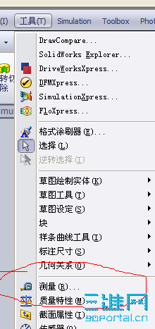

发表于 2009-8-6 12:25:19 | 显示全部楼层 来自: 中国辽宁鞍山
点开主菜单“工具”,看里面有“测量”(卷尺图标)。若想测量装配体内部的配合尺寸,可用剖面视图剖开测量。

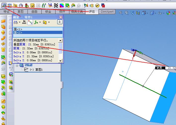

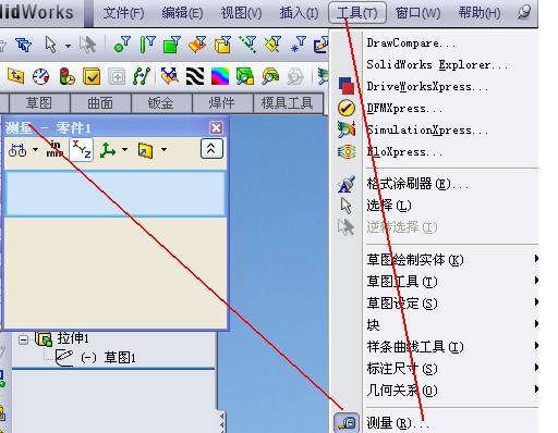

发表于 2009-8-6 19:23:57 | 显示全部楼层 来自: 中国江苏苏州
看图片,装配图里面应该一样的
5 Q0 F) O$ }! L0 P# G
" g4 u- I8 e+ Y3 F! F不好意思,IE8浏览器不好上传图片,等一下,论坛说了解决方法! V% B  |4 A0 Z0 S* S. G
0 P# Z8 v7 J; o$ u, T6 z' ]
[ 本帖最后由 yearbyyear 于 2009-8-6 19:29 编辑 ]
发表于 2009-8-6 20:06:34 | 显示全部楼层 来自: 中国江苏无锡
看附图,不知能否显示
