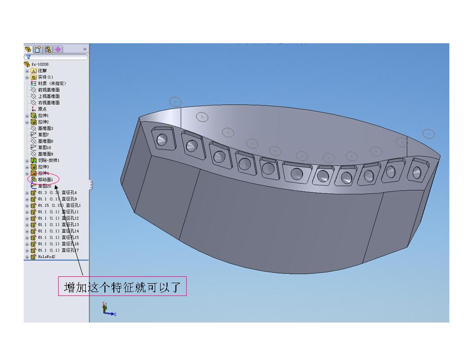

大家使用SW异形孔向导,打孔的时候,有没有试过,出现零厚度的问题呢??
+ ?6 B, N# L* ]各位是如何解决的??
" G: M1 O  ]( W5 p: _5 k还有,我用SW造3D。都是在CAD里做好草图粘到SW里的。; M$ {/ U  h8 V2 V- V* x  j
造好特征编辑草图的时候。发现智能尺寸改不了尺寸。移动命令XY指定移动距离的那个功能也用不了。

嗯,哪是我们公司产品上吼的名字。6 {+ Q$ ?* W. g9 Y  y' u
我的意思是用SW的异形吼向导打吼。出现零厚度的提示。高手们会怎样处理??

发表于 2009-8-6 21:29:21 | 显示全部楼层 来自: 中国上海
碰到这种情况SW是做不出来的,一般是把“吼”的位置稍稍移动一个很小的距离(比如0.0001mm)或把“吼”的直径稍稍改变一下,就可以避免0厚度的情况,也不影响零件的使用。" g" `9 D! A2 Y8 }( }

我放偏放大了还是解决不了这问题阿。是不是有一些地方做得不好呢?6 g' V9 \' e4 p; z  b- k
图片上就能看到,我要将孔打在平行四边形那个框的中间。但是中间是零厚度,打不到。
8 h& @; z: \, Q; h1 }/ b说不定以后大家也会遇到这个问题哦。希望有兴趣的朋友。一起解决。

发表于 2009-8-7 09:05:06 | 显示全部楼层 来自: 中国浙江杭州
我拉伸切除的时候也经常出现这个问题,把切除的部分改小点或者把原件厚度改大点就可以了

发表于 2009-8-7 09:53:47 | 显示全部楼层 来自: 中国浙江杭州
壁厚改大点试试

发表于 2009-8-7 19:06:36 | 显示全部楼层 来自: 中国广东东莞
这样就可以了
