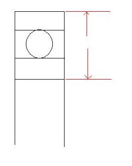

我有一非标轴承,检测内径,外径均合格,但客户却说内圈内径到外圈外径的这个尺寸超差了,这个是原来图纸上根本没标出来的。他说是根据内外径尺寸公差推算出来的。他这说法是否合理呢?以前好像还从没碰到过测这个位置的。如果图纸中没标,就不应检测这个位置来评定产品吧?还有,轴承外圈是带一点点球面弧度的。有没有哪位知道呀。谢谢了。
# V: f  c: r$ {* Y" D就是这个图中标出的位置。

没见过检这个尺寸的。没法直接测量,这个尺寸跟内外径尺寸及轴承径向游隙有关。

不知道图纸是怎么要求的,如果图纸仅要求内、外径的尺寸和公差以及内外径的同轴度、跳动公差,如果这些都符合图纸要求,那么内圈和外圈之间的宽度可不必管它,没有极端情况内圈和外圈之间的宽度也是满足使用要求的。

根本不能这样测量的。7 ?% C/ V2 w9 X: w9 R
外轴承套圈和钢球之间,存在游隙。
/ h8 P; Y9 j- a- ^. Z& N& O轴承游隙越大,按图示方法测量出的数值误差就越大。

轴承中有这个公差项目吗?即使有也不是用内外径公差算出来的。
: x1 R5 r( F7 v& KGB/T 4199-2003《滚动轴承 公差 定义》中有规定径向跳动,倒是和你的客户说的有点接近,径向跳动的公差大小参考GB/T 4604-2006《滚动轴承 径向游隙》,测量的方法参考GB/T 307.2-2005《滚动轴承 测量和检验的原则及方法》。

没有这样测量的。按标准规定的检测方法检验就是,你们要和客户沟通,说明理由,客户也懂道理,不就解决了。

这个非标外面是有一层包塑的,外径是26(0/-0.1),内孔6(+0.1/0),所以他认为这个位置推算出应是10(0/-0.1),他说他测同一产品7个点,结果9.84,9.71,9.73,9.79,9.91,10.00,9.99,9.91.所以有超差,造成产品使用时转运不平滑。/ T- Z8 S+ U' Z0 S5 Q- Y
我跟他说了,一个这个位置图纸上没有标出,也从没说过有要求。再有,你要测估计只能是卡尺,那根本不能作为评定标准。我们内外径尺寸公差都合格,就是没问题的。但他就是认为不合格。

游隙也要考虑啊!再说,正对钢球测量与在两个钢球之间测量,结果也不想同的。
