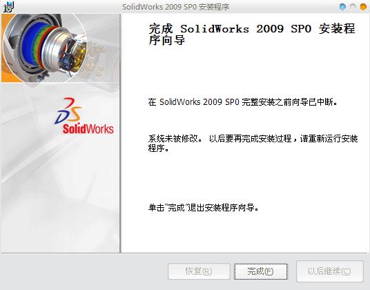

有没有人成功装上过?还有我在卸载了2007装2009的时候装不了出现这样一个对话框是怎么回事?

可以同时装,分别装在两个盘,但是想启动哪个版本的话需要临时导入该版本的注册表文件。
