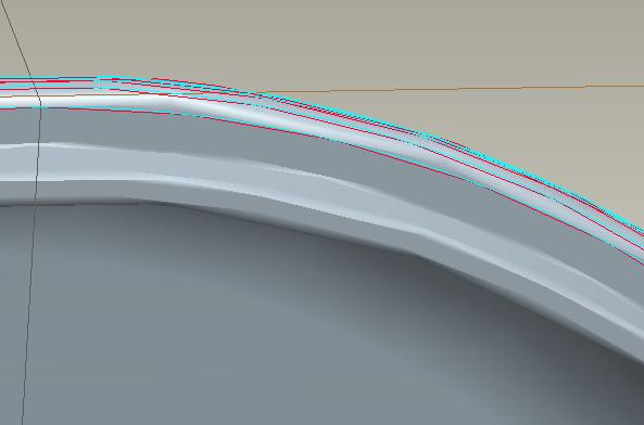

我画了圆盘旋转出来的,但是发现周边图形看上去不是很圆有谁知道哪里改下啊

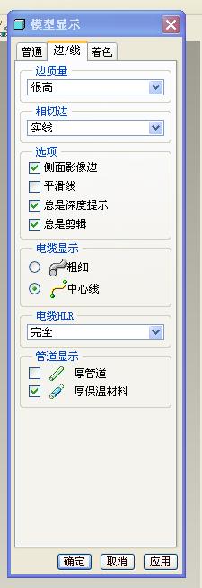

把分辨率该成10 ,边 质量该成很高 精度也该高点就可以了 如图

显示精度调高就可以了了
