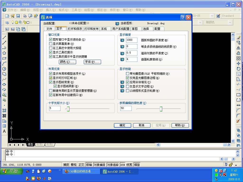

可以在选项里将“显示精度”设置得大一点(最大可设置为20000)。# ]) w# v) Q# J; G6 {

命令栏输入re,然后回车。
6 W- q3 b7 U  c3 i4 x. C" U. M  v0 N+ _  或者:工具----选项----显示-----显示精度----在”圆弧”中输入数值,当然数值越大越好...

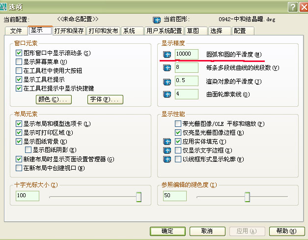

% i( L# O0 C" b) ?$ S" H$ JCAD中画出来的是位图,二维平面中的曲线位图就是无数的连续的点线段组成的。
% m8 X0 O# t5 _* u& WCAD为了照顾计算机的配置,默认的细节显示比较低,但是它们还是连续的。当然打印出来会是一条完整而有圆滑的曲线。要想让自己看起来也比较舒服,可以调整菜单栏“工具-选项-显示”右侧“显示精度”中“圆弧和圆的平滑度”,将其适当调大(前提是不影响自己重生成等) 具体调节看下图, s: p5 u# J3 b4 T, Z0 g/ J3 |
