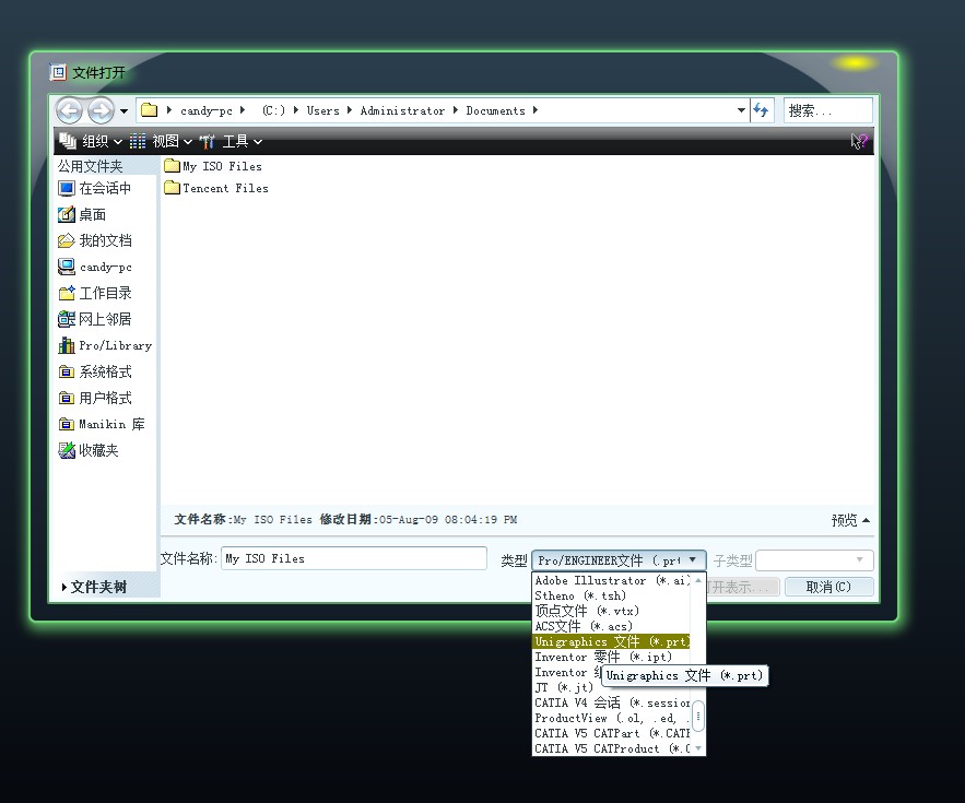

请问什么是ug(*prt)过滤器,我的电脑上同时装了pro/e4.0和ug5.0,但做完的ug图怎么都以proe方式保存了,当以proe4.0方式打开文件时,提示说要什么ug过滤器,麻烦哪位师兄指导以下,谢谢 ....!!!!!!!!!!!!!

改图标的方法,工具---文件夹选项----新建----文件扩展名为prt,关联的文件类为UG Part File

PROE打开UG要选这里!

虽然后缀一样,但不是同一个软件的文件格式

我也发现:电脑中装了SW,没有装UG,UG文件存到电脑中就显示成SW的文件了,但,可以用SW直接打开。
