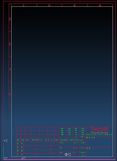

我用的图框,大家看看这种图框是怎么做的?

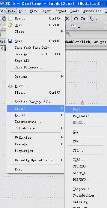

发表于 2009-8-7 22:09:19 | 显示全部楼层 来自: 中国
你可以自己用Ug画一个,也可以重其他的软件导入到ug存为ug的图框文件。
( u+ G' d$ M& S* a$ Q
6 Q# P+ T3 Y% `9 B% ~
# p: p- J% `; {6 M" N然后使用时只要按下图方法导入即可使用。& l9 z% v2 `- ~: A3 Z2 x
4 p& K  k: ?# B4 c2 ]* `File - Import - part 然后即可

 楼主| 发表于 2009-8-7 22:46:31 | 显示全部楼层 来自: 中国上海
无语,有这么简单的事吗?
发表于 2009-8-8 08:23:22 | 显示全部楼层 来自: 中国福建三明
画图框是不难,难的地方在一些细节的设置。这个图框是画出来的,但是图层最好是要放在专用层里。然后作为可见层更好。可以看看UG6自带的那几个图框模板就会知道了
astrokylin + 3 应助
 楼主| 发表于 2009-8-8 09:33:59 | 显示全部楼层 来自: 中国上海
画图框不是件难事,要是画出这样的图框就不是件容易事,不行你试试。
发表于 2009-8-8 19:07:33 | 显示全部楼层 来自: 中国河北沧州
画图框是个体力活,只要耐心画都可以做出自己满意的图框。
7 {  W* c4 [% N4 e1 w& T' m, h不过也却实没必要费那个力气,论坛里有很多大家分享的NX图框,自己可以稍加修改。( U5 q4 W$ F' r- n
可也以像2#说的那样从别的软件导入!
astrokylin + 3 应助
