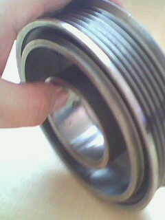

下列图片所示皮带轮是如何加工出来的,思考了几天仍无头绪,请求各位高人帮忙看看加工工艺怎样?或提供一点相关资料.深表感谢!

数控车,包括轮槽都是
数控车,包括轮槽都是数控车

旋压成型
 楼主| 发表于 2009-8-8 21:15:42 | 显示全部楼层 来自: 中国湖北武汉
但外层带齿部分与直壁部分是二层料迭起来的.3楼的能否介绍详细一点,或提供一些相关资料及地址.谢谢!2 h* s& M/ m* }6 l. }! q

数控车比较好,各种各样的形状可以用成型车刀加工
发表于 2009-8-10 08:07:19 | 显示全部楼层 来自: 中国广东东莞
對強度有要求的話,一般是鍛壓后上數控車。& J+ [* }. C6 S  U; D  B1 X4 f6 h

二層料看圖片不是很清晰,不過一般是過盈配合。

成形刀是如何加工的?有现成的刀具吗?谢谢!
发表于 2009-8-22 18:04:34 | 显示全部楼层 来自: 澳大利亚
稍微同意六楼的,但车刀是要成型车刀,否则太慢!

带轮的动不平衡量是多少 啊?
