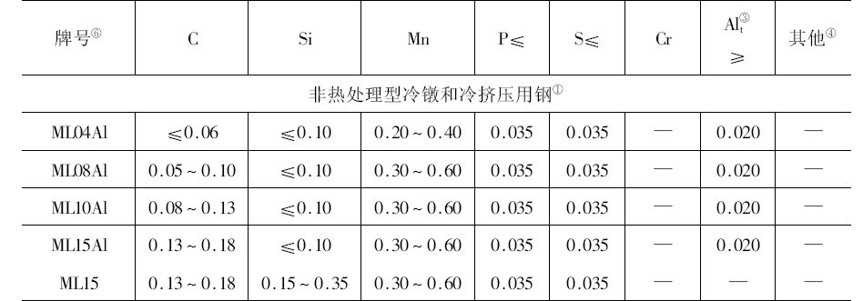

ML15是什么材料,做何用?

发表于 2009-8-8 19:52:43 | 显示全部楼层 来自: 中国江苏盐城
ML15是冷镦钢,其化学成分如下:
发表于 2009-8-8 20:15:20 | 显示全部楼层 来自: 中国河北
冷镦钢,一般用于建筑钢结构!做圆柱头焊钉的材料!
发表于 2009-8-9 08:30:58 | 显示全部楼层 来自: 中国湖北十堰
铆螺15是冷镦钢,冷镦钢被广泛用于工业、农业、养殖、建筑、交通运输、采矿、包头、二手、炉料等各方面。性能特点:塑性、韧性及冷镦成形性好,强度高于ML10AI钢,切削加工性一般,经热处理后可改善冷镦钢成型用钢,冷镦是在室温下采用一次或多次冲击加载,广泛用于生产螺钉,销订,螺母等标准件.冷镦工艺可节省原料,降成本,而且通过冷作硬化提高工作的抗拉强度,改善性能,冷镦用钢必须其有良好的冷顶锻性能,钢中S和P等杂质含量减少,对刚才的表面质量要求严格,经常采用优质碳钢,若钢的含碳钢大于0.25%,应进行球化退火热处理,以改善钢的冷镦性能.力学性能要求:  一.屈服强度σs及变形抗力尺可能的小,这样可使单位变形力相应减小,以延长模具寿命。  二.钢材的冷变形性能要好,即材料应有较好的塑性,较低的硬度,能在较大的变形程度下不致引起产品开裂。  三.钢材的加工硬化敏感性可能的低,这样不致使冷镦变形过程中的变形力太大。
