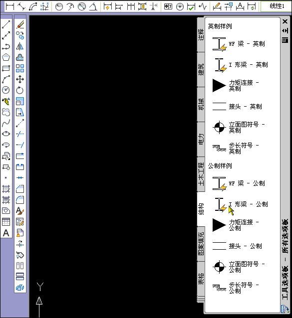

钣金结构构件:里面有角铁和工字铁和其他样式!但是那些大小规格不符合我使用要求!那位高手能告诉我怎么调整大小吗?

发表于 2009-8-10 12:01:36 | 显示全部楼层 来自: 中国江苏无锡
在插入型钢后选中图形,在图形右下方有一向下三角,点此三角就会出现预先设置好的参数,选择其中自己所需要的型号就可以了。- I3 D) G5 A6 J1 p9 a2 j
