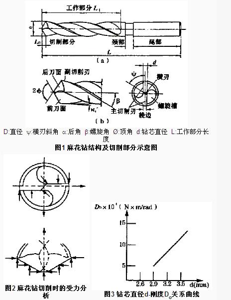

1 麻花钻结构特点麻花钻是最常用的孔加工刀具,此类钻头的直线型主切削刃较长,两主切削刃由横刃连接,容屑槽为螺旋形(便于排屑),螺旋槽的一部分构成前刀面,前刀面及顶角(2&Oslash决定了前角g的大小,因此钻尖前角不仅与螺旋角密切相关,而且受到刃倾角的影响。麻花钻的结构及几何参数见图1。 横刃斜角y是在端面投影中横刃与主切削刃之间的夹角,y的大小及横刃的长短取决于靠钻芯处的后角和顶角的大小。当顶角一定时,后角越大,则y越小,横刃越长(一般将y控制在50°~55°范围内)。 2 麻花钻受力分析麻花钻钻削时的受力情况较复杂,主要有工件材料的变形抗力、麻花钻与孔壁和切屑间的摩擦力等。钻头每个切削刃上都将受到Fx、Fy、Fz三个分力的作用。 如图2所示,在理想情况下,切削刃受力基本上互相平衡。其余的力为轴向力和圆周力,圆周力构成扭矩,加工时消耗主要功率。麻花钻在切削力作用下产生横向弯曲、纵向弯曲及扭转变形,其中扭转变形最为显著。扭矩主要由主切削刃上的切削力产生。经有限元分析计算可知,普通钻尖切削刃上的扭矩约占总扭矩的80%,横刃产生的扭矩约占10%。轴向力主要由横刃产生,普通钻尖横刃上产生的轴向力约占50%~60%,主切削刃上的轴向力约占40%。 以直径D=20mm麻花钻为例,在其它参数不变情况下改变钻芯厚度,从其刚度变化曲线(见图3)可以看出,随着钻芯直径d增加,刚度Do增大,变形量减小。由此可见,钻芯厚度增加明显增加了麻花钻工作时的轴向力,直接影响刀具切削性能,且刀具刚度的大小对加工几何精度也有影响。 由于普通麻花钻的横刃为大负前角切削,钻削时会发生严重挤压,不仅要产生较大轴向抗力,而且要产生较大扭矩。对于一些厚钻芯钻头,如抛物线钻头(G钻头)和部分硬质合金钻头(其特点之一是将钻芯厚度由普通麻花钻直径的11%~15%加大到25%~60%)等,其刚性较好,钻孔直线度好,孔径精确,进给量可加大20%。但钻芯厚度的增大必然导致横刃更长,相应增大了轴向力和扭矩,这样不仅增加了设备负荷,而且会对加工几何精度产生较大影响。此外,由于横刃与工件的接触为直线接触,当钻尖进入切削状态时,被加工孔的位置精度和几何精度难以控制。因此,在加工过程中为防止引偏,往往需要用中心钻预钻中心孔。 为解决上述问题,一般采用在横刃两端开切削槽的方法来减小横刃长度,减轻挤压,从而减小轴向力和扭矩。但在实际加工中,钻尖的负前角切削和直线接触方式定心性能差的问题并未从根本上得到解决。为此,人们一直在对钻尖形状进行不断研究和改进,S刃钻尖就是解决这一问题的较好方法之一。 3 S刃钻尖的分类及特点S刃钻尖也称为温斯陆钻尖,从端面投影看,其横刃为S形。从正面投影可看到钻尖中部略鼓,呈抛物线冠状。由于S刃钻尖为曲线刃,钻尖进入切削的瞬时与工件为点接触,因而自定心性及稳定性均优于普通麻花钻,轴向力降低,切削性能改善,钻头寿命延长,被加工孔质量显著提高,孔的位置精度和几何精度令人满意,钻削进给量和进给速度进一步提高。根据抛物线冠状和横刃形状,S刃钻尖基本上可分为三种类型,即高冠S刃、低冠S刃和低冠小S刃(见图4)。
