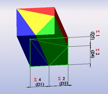

发表于 2009-8-28 16:12:44 | 显示全部楼层 来自: 中国上海
SW2008制作
题目只要求出草图,所以没有用任何特征,只在一个草图中完成。以免画蛇添足。
下图中尺寸1是基准单位,尺寸2和尺寸3是楼主要求的面积。任意修改面积数值直接就可以得到新的草图。
参与人数 1三维币 +4 收起 理由
qhdhcs + 4 应助

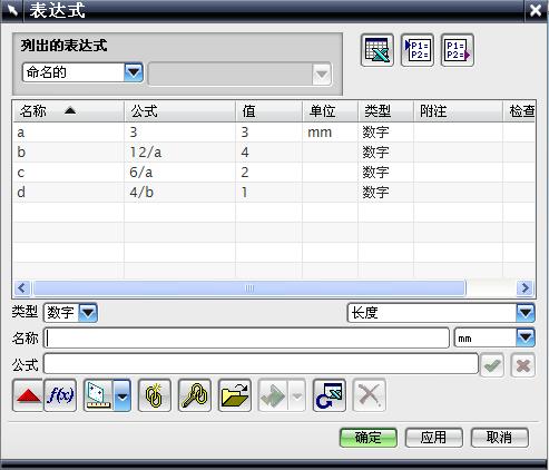

发表于 2009-9-10 12:20:13 | 显示全部楼层 来自: 中国辽宁辽阳
设矩形宽度为a,矩形的长度为b,本题是一个不定方程,由于a和b的不同取值,会有不同的答案。
http://file:///D:/多工位级进模/无标题_8.JPG
用UG表达式,初设a=3
http://file:///D:/多工位级进模/无标题_9.JPG
得出结果如图所示:
http://file:///D:/多工位级进模/无标题_10.JPG
改变表达式中a的取值,可得n个解。
http://file:///D:/多工位级进模/无标题_11.JPG
改a=5得如下图:
http://file:///D:/多工位级进模/无标题_12.JPG
[ 本帖最后由 gax0524 于 2009-9-10 12:36 编辑 ]
