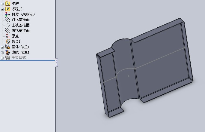

用钣金做这个(下图是建模而来的)% q# z0 @( }' Y& b5 B2 i, C, G
! L4 N2 u  Q! H2 o% k1 a/ I7 R0 L7 y9 p7 l5 r, W6 _& m

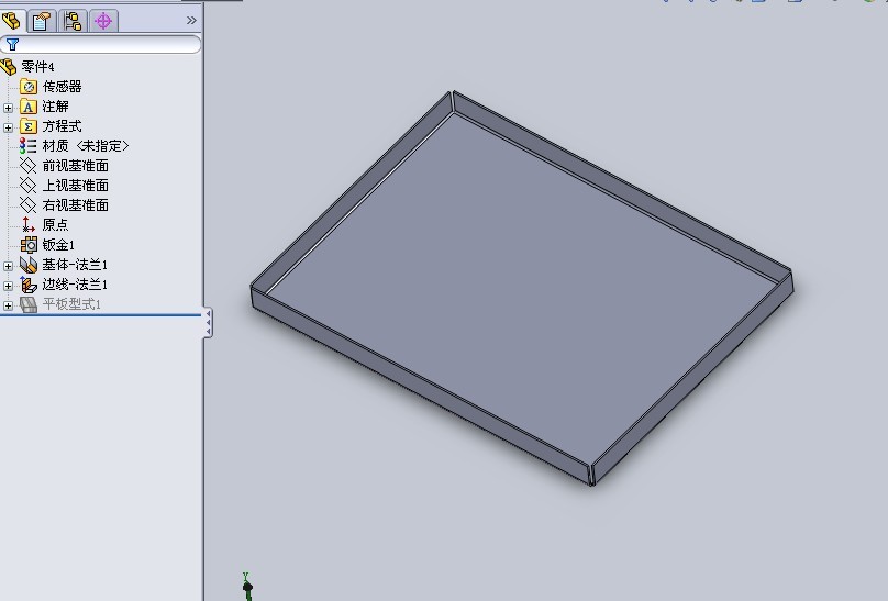

方法10 E/ h: [' z$ h
底面用基本法兰,然后边线法兰做四周,但是只能做成这样
0 M2 ]' _" M' }# Z) Q: y& Q 2.jpg
- D. c- M1 E% R' N$ Z. j+ c" O# I' v

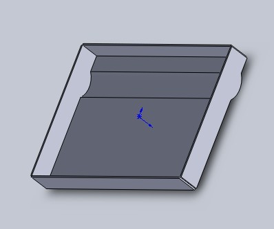

. ]. q2 Y% K9 O; \" M: f  X& \方法2! O! M$ _8 Q/ m) R( l9 w
做到这里
1 B' Q4 o. |4 ~4 ?9 V1 {' X  f5 @4 N7 J' r* M

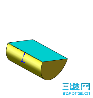

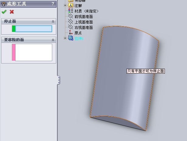

然后用成型工具5 e- _! G  \. T6 V! @
4.jpg 2 w$ u  P) D% p* B7 F0 @% t
可是只有平面可为停止面/ g% n2 X: [2 \3 p% [" t) D
# R3 j& x% i" e, B如何是好?

成形工具要放在设计库中才能用的。
发表于 2009-8-9 17:51:10 | 显示全部楼层 来自: 中国天津
注意两点:/ ?" A4 P& k. j! ~# q
1.遇到正红色的部分是切口的地方7 h% f! z# N' n. T: @, |) _) Y( X
2.需要有一个草图定位面
 楼主| 发表于 2009-8-9 18:43:14 | 显示全部楼层 来自: 中国江苏苏州
天花板前辈说的是
% ]: a* l5 K) p0 d* O+ R那抛开方法一不说 % e3 Q5 u3 u% r- |/ ]8 C/ n3 ?4 ~
在第一张图里 凹下去的部分用成型工具做 那成型如何做 ?(只有平面才可为停止面)& N4 {6 H) X" E+ w3 N/ K
5 C7 G" c  i5 D6 C# k1 ~
三楼前辈说的在设计库里 这个是肯定的 / T/ E+ _9 R! I- X5 @
四楼所讲的第二点 有点不明白
发表于 2009-8-9 18:50:54 | 显示全部楼层 来自: 中国天津
直接从设计库把成型工具拖过去就行了& ], ^& _/ N" V3 Z3 a' }
自己体会体会

发表于 2009-8-15 16:41:05 | 显示全部楼层 来自: 中国江苏苏州
方向问题
从设计库里拖出来就可以了,不过怎么变反方向呢?
