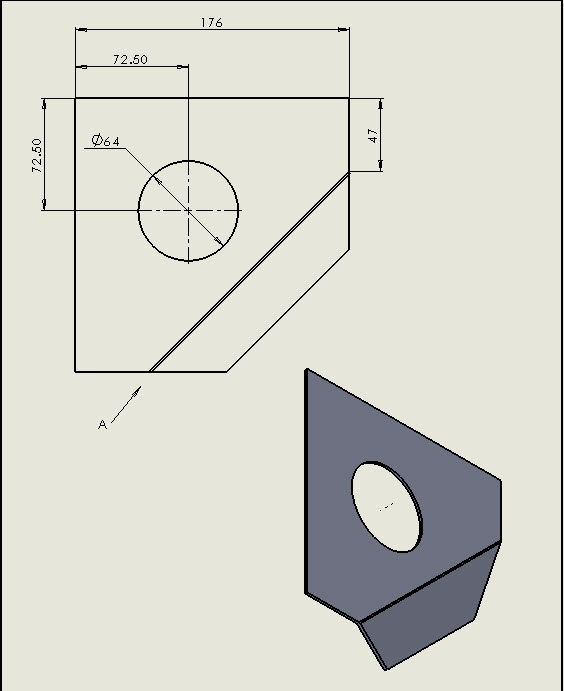

辅助视图需要一个辅助线,没有辅助线怎么做出辅助视图?如下图:A向视图怎样做?4 x* o/ U% p  y/ r1 _8 ]: u

发表于 2009-8-10 10:19:19 | 显示全部楼层 来自: 中国上海
任意加一条垂直于投影方向的辅助构造线,作辅助视图时将它选为参考边线,完成视图后该线自然消失。

 楼主| 发表于 2009-8-10 10:26:33 | 显示全部楼层 来自: 中国山东德州
回复 3# w_hs1 的帖子
谢谢 3# w_hs1和扫街,都很好, 成功了. i3 L' V  V4 s8 l" W
