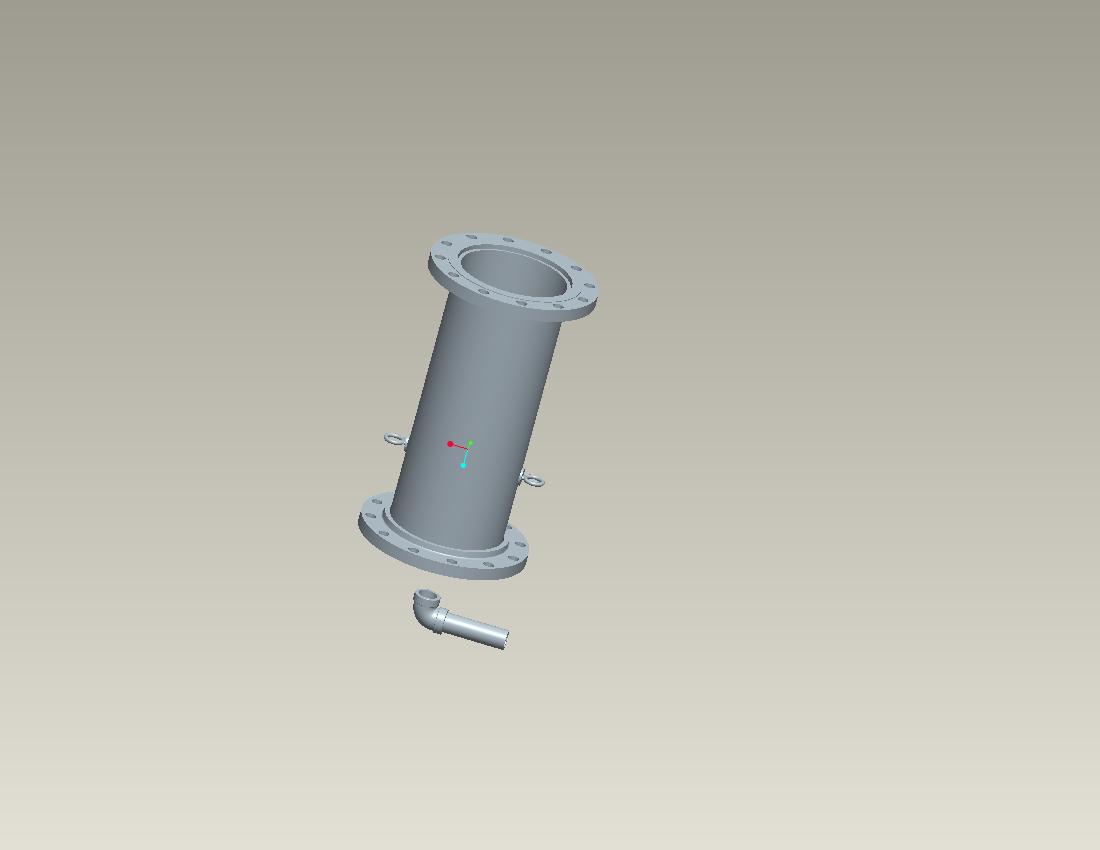

发表于 2009-8-10 17:23:20 | 显示全部楼层 |阅读模式 来自: 中国北京
我想把小管子转个90度,不然跟吊耳在一个方向了
$ I3 `6 G+ m9 _0 i5 B5 e2 J) M" }我通过[移动]里面的[旋转]。。好象不行啊
& [9 U$ m7 V- k0 j到底为什么呢?

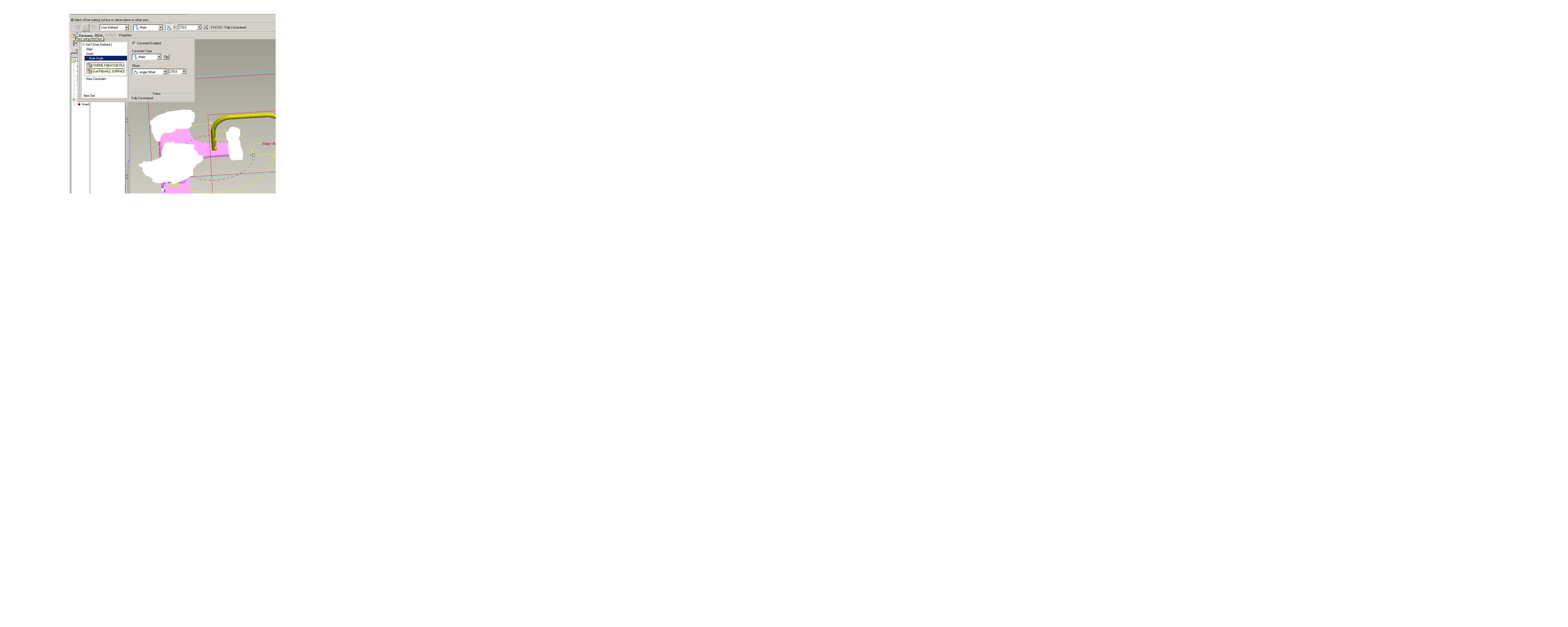

如图所示,装配的时候加入一个角度约束即可。http://1http://1

发表于 2009-8-10 19:01:23 | 显示全部楼层 来自: 中国上海
林老师教导我们:
5 J2 t! l+ B' ]+ j' R) V在平移模式下,按住CTRL+ALT可以移动( U+ H) F# |/ o
在旋转模式下,按住CTRL+ALT可以旋转
发表于 2009-8-10 20:43:17 | 显示全部楼层 来自: 中国江苏镇江
装配时,按面装配就行了
 楼主| 发表于 2009-8-11 01:24:45 | 显示全部楼层 来自: 中国北京
原帖由 zzs394305373 于 2009-8-10 19:01 发表 http://www.3dportal.cn/discuz/images/common/back.gif) y5 v6 n# B6 r
林老师教导我们:7 U8 A4 V; a- @9 K& t) t4 l, O
在平移模式下,按住CTRL+ALT可以移动0 r3 f. H0 j+ R9 l/ H+ Q: [: }
3 D  z) {3 N3 ?; ], F7 O7 I1 ?
. W8 J. }. x, d2 L7 m; h/ W2 h旋转角度不能精确控制吧?
 楼主| 发表于 2009-8-11 01:25:28 | 显示全部楼层 来自: 中国北京
2楼的我没明白...郁闷/ @# n9 H" F  C: W1 H. ~
