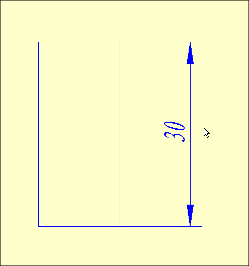

大家好,麻烦大家看看这个标注怎么标注,我看了大家的帖子,可是我的右快捷建时没有隐藏延申线和隐藏箭头,我用的是SW20088 d# h0 y0 O- X; x* _- ?

我是说这个图在SolidWorks 2008里

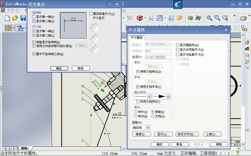

右键要直接点到左端(或右端)的尺寸线或延伸线上才行。
 楼主| 发表于 2009-8-10 19:03:06 | 显示全部楼层 来自: 中国江苏镇江
还有一个问题,只能有了一个隐藏尺寸线,隐藏以后只能少了一个箭头,标注线还是存在) ~; V7 t: i2 I& Z& f! U, t% t

发表于 2009-8-10 20:04:34 | 显示全部楼层 来自: 中国广西梧州
在要隐藏的尺寸界限处单击右键,隐藏尺寸界限就不达到要求了

 楼主| 发表于 2009-8-10 20:54:49 | 显示全部楼层 来自: 中国江苏镇江
我按右键没有这个隐藏尺寸界工具呀
发表于 2009-8-10 21:23:50 | 显示全部楼层 来自: 中国河南新乡
看明白了,是尺寸属性,点击上面显示按钮,然后按图示设置即可。

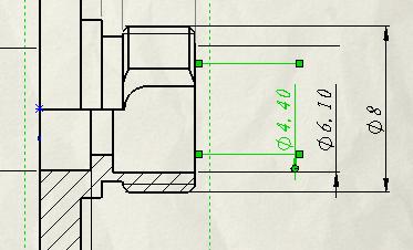

发表于 2009-8-12 11:48:17 | 显示全部楼层 来自: 中国河南新乡
12楼的虽然方便,但是留下的尺寸线太短,不好看。

半标注尺寸线不可能太长,
 楼主| 发表于 2009-8-13 22:04:41 | 显示全部楼层 来自: 中国江苏镇江
谢谢大家,我的问题解决了,我觉的是在模型项目自动标注出来的不能,不能隐藏尺寸延长线,但是在标注出来的情况下,点右键就有隐藏尺寸延长线快捷键了 :)
