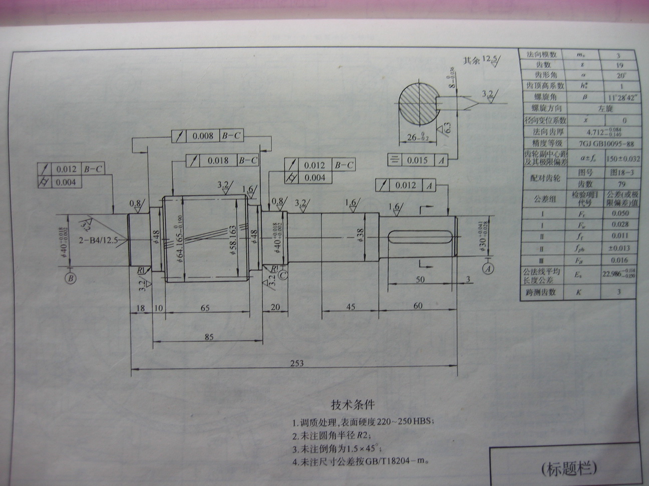

本人想问大家在用OUTCAD软件画图前做哪些准备工作.如果现在画一个如附近一样的齿轮轴.就照上面一样画出然后出图.说说OUTCAD软件要设置和准备什么(如图层.图框.线型等方面)

lz不是画出来了吗?
; ]' f  q5 @1 r2 E5 J最好找个模板,不用自己去搞太多的设置。直接从图开始,然后再慢慢学其他的!

 楼主| 发表于 2009-8-12 10:16:37 | 显示全部楼层 来自: 中国江苏南通
不是了,以前自已有一套画法,只不过面试写给人家的,人家不算合格,就是想向大家学习新方法的
