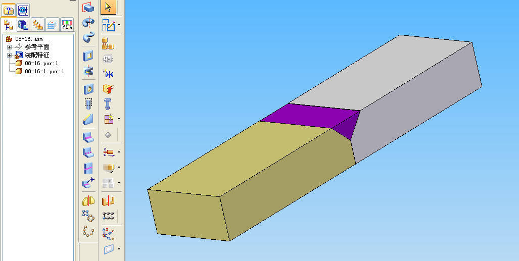

我现在用的是SOLIDEDGE ST V21.
1 O* A7 W/ Q% P5 G8 k6 D# N9 c! u我对双边V形坡口焊接不能掌握, 附件是焊接件试样.; R0 {  K1 o! m, I* W) M* {
对于单边V 形坡口焊接, 我已能掌握.. l7 G$ p! l* _3 ^+ T: j$ x
请指教对双边V形坡口焊接的实施要领, 分步,详细一点,谢谢.
6 b5 Q% B" E/ U, A/ ]  Z
/ S  R7 f* K6 U4 U( ?5 r* k焊接件试样:Y形, 板厚25, α=60°, b=1, P=2.
3 e# A5 K0 N! \5 z% w

 楼主| 发表于 2009-8-13 12:06:02 | 显示全部楼层 来自: 中国浙江嘉兴
单边V形坡口的焊缝在SOLIDEDGE ST V21 软件上能方便地做出.
单边V形坡口的焊缝
单边V形坡口的焊缝

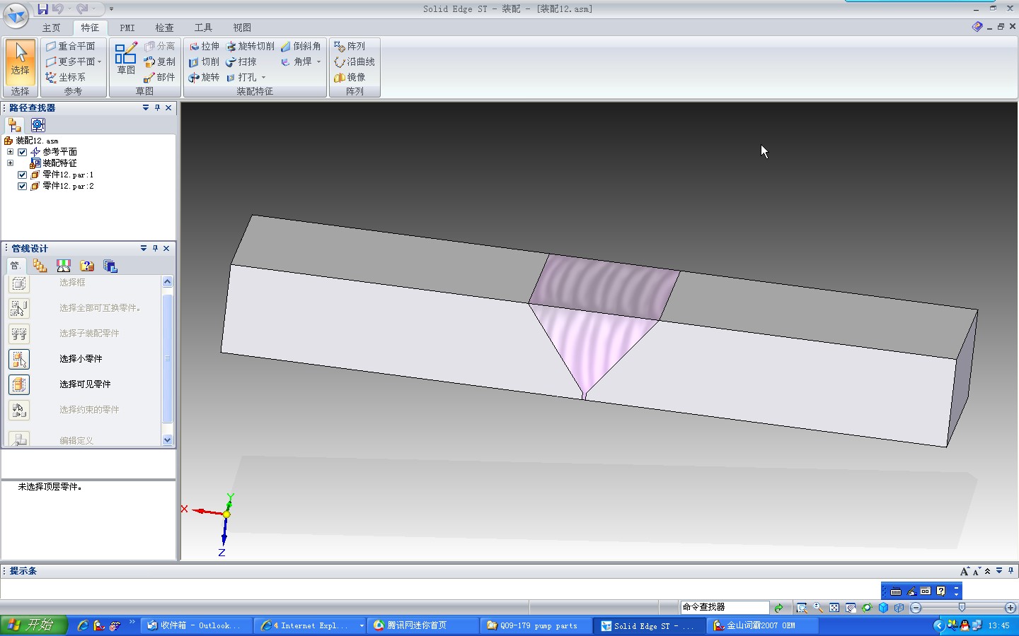

发表于 2009-8-16 22:24:13 | 显示全部楼层 来自: 中国浙江温州
原帖由 david8888 于 2009-8-11 13:53 发表 http://www.3dportal.cn/discuz/images/common/back.gif
: P; ~8 ?( B3 Y7 [9 F我现在用的是SOLIDEDGE ST V21.6 g6 U8 z$ K" A1 k: M
我对双边V形坡口焊接不能掌握, 附件是焊接件试样.- A6 D6 P" P! G4 a7 g' e+ m$ q
对于单边V 形坡口焊接, 我已能掌握.( y3 {$ Y; v  p/ u7 o1 ~5 y
9 ?' u& K' \1 G9 R( E" p
% L8 E* M/ L! Q& _  r8 C1 u0 u焊接件试样:Y形, 板厚25, α= ...
& Q+ Z) C/ U1 d5 x8 G, t1 v0 b* e& Q. b- |% q2 W; o, z8 r7 g0 }
08-16-1.jpg : x* i+ M0 s* k/ \* M+ n( n5 I
+ P( J$ T* K/ m, }" Q, B 08-16-2.jpg 0 e" ?$ ~" @% K2 M/ |
9 P) A% d1 h/ A# G5 g, @% y2 L 08-16-3.jpg
1 x( Z- T% |( O# j. j2 G1 C4 X& f! `  N2 y3 `& W4 `) r' K4 ~
08-16-4.jpg ) u; l) b  B( z4 g
% |! W. O( y0 v[ 本帖最后由 wtongong 于 2009-8-16 22:36 编辑 ]

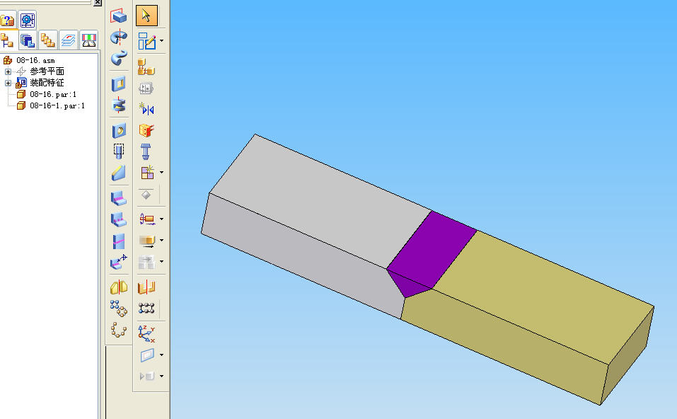

 楼主| 发表于 2009-8-17 13:49:39 | 显示全部楼层 来自: 中国浙江嘉兴
受WTONGONG先生已能撑握双边V形坡口焊接的启发, 再试, 能成.
焊接试样
焊接试样
