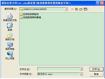

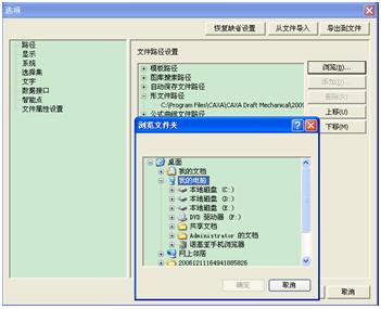

2 l# v+ ^4 H, H( L问题1:转换过程提示请查找或替换形文件方法一:如果有形文件,则指定形文件位置。如没有形文件,在提示对话框中可选择取消,系统自动用默认的字体代替则转换过来的图形。 1.JPG ( d# ?: f  l# u5 @" L  w9 S) H4 D
, N1 a$ ?8 K  n* f7 E2 @) ?6 p
方法二:从AutoCAD安装目录下的Font目录下寻找或者将提示所需文件拷贝到CAXA电子图板安装目录下的font文件夹下,然后在font目录中选择所需文件。0 I8 Y: H$ y- H
方法三:在系统配置中指定形文件的路径,则下次打开DWG/DXF文件时,系统会在指定的目录中搜索匹配的形文件。设置形文件路径方法如下: 2.JPG

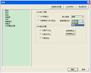

9 z& ], {( i. d0 Q. U7 K$ ]方法一:取消CRC检查。执行【系统设置】命令后,在弹出的对话框左侧参数列表中选择【数据接口】,将【CRC检查】的复选框里的选择去掉,如下图。 3.JPG

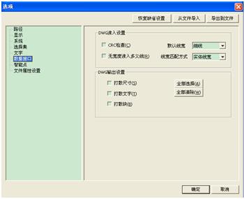

问题3:将电子图板的图纸转换AutoCAD的图纸后,文字、尺寸和块都没法编辑了,怎么办?/ r  B. W4 C; g. y* \
回答:在将电子图板文件保存为Dwg/Dxf格式文件时,系统默认将文字、尺寸、块保存为块的形式,只要在【数据接口】中选择【尺寸】、【文字】、【块】核选框,则相应部分被打散,这样就可以随意编辑了。

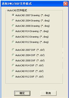

" b! m( r0 W4 S回答:使用CAXA的批量转换功能就可以实现。CAXA电子图板可将可将CAXA电子图板各版本的EXB文件批量转换为AutoCAD各版本的Dwg/Dxf文件,也可将AutoCAD各版本的Dwg/Dxf文件批量转换为EXB文件,并可设置转换的路径。操作如下:6 C" n( h# K8 ~0 ?( M" ~6 `

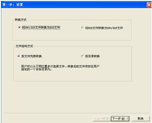

第一步,单击【文件】下拉菜单中的【Dwg/Dxf批转换器】命令,弹出批转换器对话框,可以看见转换方式有将Dwg/Dxf文件转换为EXB文件、将EXB文件转换为AutoCAD Dwg/Dxf文件两种。如下图所示
( s, }9 G) p( w. X6 X% c8 Z9 c& N' f( C- V( R+ y2 c0 H
' I1 O; f! H$ A) Z  R! J
第二步,如果是CAXA电子图板图纸转换为AutoCAD图纸,选择“EXB文件转换为AutoCAD Dwg/Dxf文件,然后单击设置选择转换数据格式,如下图所示;如果是AutoCAD图纸图纸转换为CAXA电子图板,则选择DWG/DXF文件转换为EXB文件,而不需要选择数据格式。
- h/ Q$ K( b5 O9 I. V  p4 q1 l0 c* j& b' A( Q1 x
' t' j# Q8 i4 i2 B( ]
第三步,选择文件结构方式,有按文件列表转换和按目录结构转换两种方式。按文件列表转换指从不同位置多次选择文件,转换后的文件放在用户指定的一个目标目录内。按目录结构转换指按目录的形式进行数据的转换,将目录里符合要求的文件进行批量转换。这里选择按文件列表转换
7.JPG 6 L  U. C7 D# W" k3 E4 f; K% \

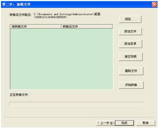

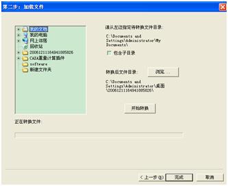

第四步,选择需要转换的EXBDWG图纸。先设定转换后文件存放的路径,然后点击添加文件或者添加目录,选择需要转换的文件,如下图所示:
& l0 a0 _) A' T
; W2 k8 F$ W0 o/ o- x: _& w" H
6 u, a' u) n' M' d' O! q如果将AutoCAD图纸转换为CAXA电子图板图纸,则还需指定形文件的位置,如下图所示:
8 T! ^- L  f1 | 8.JPG 4 a9 r8 t: X5 B; ?
6 d; b# t8 W- i; D5 L
8 R* S0 ^' K: S4 m& S4 T/ C6 a第五步:开始转换。点击开始转换就可以转换列表内的待转换文件。转换完成后软件会询问是否继续操作,可以根据需要进行判断是否继续。. o0 x) @+ \) F# J6 f, \. ~

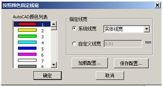

问题5:如何在读入Dwg/Dxf图纸时定义图纸线型?( h5 T- L! G# \" X# b7 I" W
打开Dwg/Dxf文件时,如果文件中的线型存在多种颜色,用户可以根据线型的不同颜色制定相应的线宽,CAXA电子图板可以根据颜色打开并区分Dwf/Dxf图纸的线宽。同时,系统能够自动读入Dwg文件中插入的图片.具体设置方法如下:
! P$ ]- H) i, B+ e4 \1 n步骤一:执行【系统设置】命令后,在弹出的对话框左侧参数列表中选择【数据接口】,如图所示,9 ]- _# B8 Z5 s! F+ K
) G. Q3 V# z/ _9 G2 n2 Z& J% H步骤二:在“Dwg接口设置”对话框中的“线宽匹配方式”下拉列表中选择“颜色”,系统会弹出如图所示对话框。如下图所示
3 @0 |, M! s. l- L$ p' n. G) T 11.JPG 2 a4 F0 i  q! L/ ~; C. k( w4 I

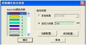

步骤三:在对话框中按照AutoCAD中的线型颜色,指定线型的宽度。您可以使用“系统线宽”下拉列表提供的线宽,也可以使用“自定义线宽”选项,指定线宽数值。$ Z: O3 ^/ N' X: g0 A' r
12.JPG ) l0 r& W2 a7 N& c5 N1 r

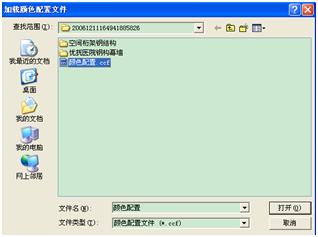

您可以将设置好的参数进行保存,下次打印时可以直接载入配置文件进行使用。具体保存和加载的操作如下:单击“保存配置”按钮,在“保存颜色配置文件”对话框中,指定配置文件的名称和保存路径,保存配置文件。如下图所示
; b9 r3 V8 i+ @/ {( i( S4 a/ O6 Y单击“加载配置”按钮,在“打开颜色配置文件”对话框中,指定配置文件的名称和保存路径,打开配置文件。如下图所示# d+ M; Q2 o6 C, L9 j! o1 S3 n' j
14.JPG 5 Y* K8 X! s- Q7 l% Y  Z

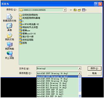

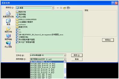

问题6:CAXA电子图板和AutoCAD之间如何进行信息交流?
  p0 i, [1 X) X& Q! C/ T回答:在工作交流中,经常会遇到需要Dwg/Dxf格式的图纸,电子图板不仅可以打开Dwg/Dxf格式的文件,还可以输出AutoCAD不同版本的Dwg/Dxf文件。
2 L! r9 E, D, m* o, x" o+ K& |/ k/ Y# j方法一:单击并选择【文件】下拉菜单中的【另存文件】,在保存类型中可选择多个版本的Dwg/Dxf格式来存储。支持AutoCAD R12到AutoCAD 2009的Dwg/Dxf文件的保存。  j0 K! X; ], `" w
% R: x! D3 S: v! s. z输入文件名后,单击【确定】按钮,输出所选的AutoCAD文件。

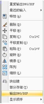

  g6 A0 }  u% k1 x0 s方法二:在绘图区域选择需要输出的图形,单击右键,弹出如下快捷菜单,选择【输出Dwg/Dxf】,则会弹出
. _7 `; l  ?" D$ n" e5 V- C. _! r  _) [9 ?& p/ ?7 |! d
【Dwg/Dxf输出】对话框,在【文件名】处输入要存储的文件名,在【保存类型】中选择要保存的格式,如下图所示。3 }& y' S* F4 W2 \
16.JPG & [) ?7 {* T! B; p; Y2 t) S
单击【确定】按钮,输出所选的图形,并保存为Dwg/Dxf格式。
6 M8 `" d/ F; i* @2 E' X5 z- @3 ^ 17.JPG 3 _6 Y7 D1 l/ c4 t/ r/ ?
