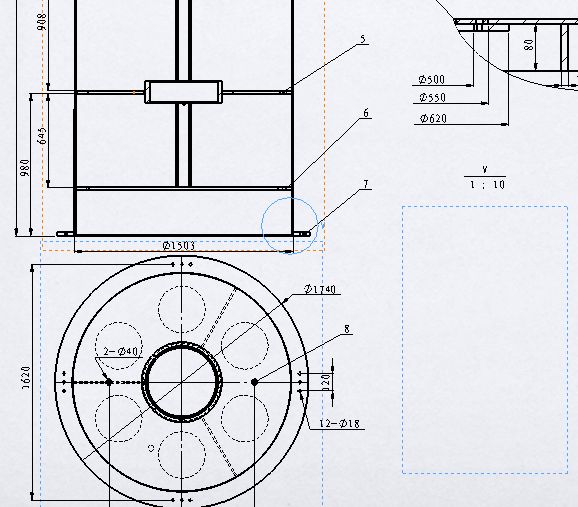

我想把如图局部剖视,但局部视图中不显示,我遇到已不是1次了,搞不清哪里设置不对,请教各位

局部剖不显示解决了!!!!!!!!!!!!
先把模型图打开  在打开工程图 红绿灯刷新一下  ok   刚发现的!!!!!!!!
发表于 2009-8-27 08:03:54 | 显示全部楼层 来自: 中国江苏苏州
有时候是你把局部剖的草图画在了别的视图上,我看到你上面那两个图靠的很近,在这个时候你一定要注意草图在哪一个视图上,当然这个也可以通过左边树列里可以看到的7 x* C) i( g, ]- c- c1 @" W
还有一个原因就是你指定的剖面深度不够
发表于 2009-8-27 08:05:31 | 显示全部楼层 来自: 中国江苏苏州
我还没有注意看,你这是局部剖吗?用词不当,这好像叫局部放大吧
发表于 2009-8-27 08:09:06 | 显示全部楼层 来自: 中国广东惠州
我想是局部剖的位置画在了别的视图上,两个視图靠的很近,先把不剖的視圖拉開遠一點,剖完再拉回就行了.
