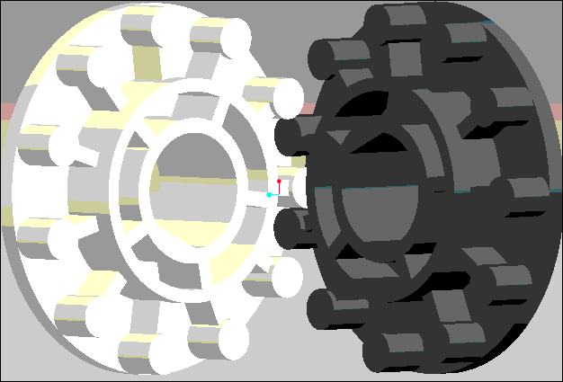

[讨论] 见过这样的齿轮传动的说一下其优缺点

结构紧凑,缩小中心距,为交错轴传动!

试评
缺点:负载承受力极差;传动有脉动;不是共轭传动付,装配宽容性低。
( f* I1 E. T' n) B9 c优点:型式新颖的90度转向传动例。

欠一把,补上
优点:可以实现较大范围的传动转向(调节)。--为锥齿轮传动所无法实现。
( H, i! b4 |5 y* L   再,轴向安装允许一定的串动。
 楼主| 发表于 2009-8-12 16:26:37 | 显示全部楼层 来自: 中国江苏苏州

确实是内行人,谢谢了

发表于 2009-8-12 16:44:20 | 显示全部楼层 来自: 中国湖北武汉
转的方向反了吧.
5 i% X. @2 [8 J; |4 e0 P' q# R' ?  p) r没有见过这种结构.
3 X+ Q: e( r) A0 V. g& {1 Y不知道怎么润滑的。/ o  c* ~- d: m5 g! n
全部是线接触,% W) j6 ^3 }. c' b, _% }
精度,运行的平稳性差,使用寿命应该不怎么样.
' T3 p- ~3 D& U! y+ f, d古代的木质结构吧.

原始的传动方式。
; W; F9 O- n3 R6 J% V& X, h对安装要求不高,允许误差较大。传动不平稳,承受载荷的能力不高,要求低时可以使用。

我以前用到过,不过材料是塑料的,对装配技术要求不高,存在较大间隙,当时时用在线路板设备的输送行辘上的,

在古老的水车上见过类似结构

是的这是用在PCB设备上的

机械效率不会高.

这是简单的棒齿传动机构,在早期的平行轴和垂直交插轴传动中都有应用,如农村用的水车、水磨是用木棒制作的这种传动机构。这种机构在现在的民办企业中还有应用。那些齿都是圆柱形的,而不是六方。  {# E  d% r. I  q0 B
优点是制造容易、成本低。缺点是达不到平滑传动,运转有冲击,传动负荷不能太大。
