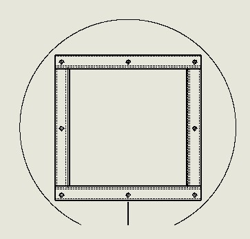

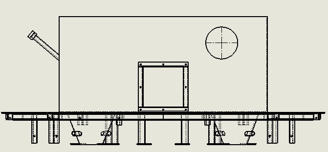

如题    在个工程图中  如何画一个向视图?   比如向视一个法兰?  不会把所有的零件投影过来把?1 ^1 L  ~& [" }3 o8 v- M

做向视图,点辅助视图图标,再选要向视图的边线就可以了,不想要其余的线条可以隐藏

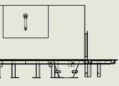

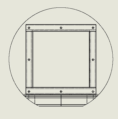

(1)是零件正视图
7 h% S, z, N. l/ m3 b/ e+ W我是想把(2)这部分做个 向视图 ) `/ y+ Z- }1 Z( ^- F
做成的效果应该是 (3)这样的  3 q+ q% F" i" Z0 F& e8 I' V

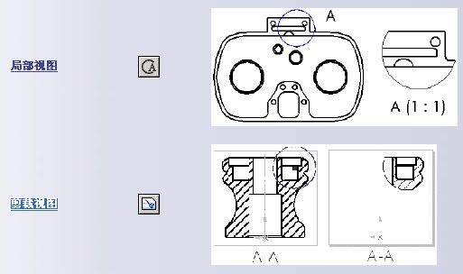

3 P2 j  G6 N# a! h8 g) s( D我只能做出来(4)这样的     难道要把其他线条都隐藏掉?  有没有好点的办法6 y$ P* }5 U3 A

就在你图4上(方框)加个局部视图不就行了吗
发表于 2009-8-12 10:54:53 | 显示全部楼层 来自: 中国广东江门
用视图裁剪就可以了,选你需要的部分。

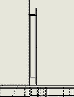

你说的是这个样子么?0 S( j$ M1 k+ ]  z  M$ N# ?
那下面那些 横线还要一点一点的隐藏  麻烦7 y0 j! Y& y4 z& X
7 C' [/ ]) O9 r4 B2 Y而且 我试着隐藏了一下  如8图5 |2 E( O: Z/ a  q  w% p  e! O
% {) F! f' h& [/ w' a
中间那条线怎么也点不上 隐藏不了......   外面还有个圆圈.... % l5 h1 ]4 P4 x
* P& E( Y# D0 J: D9 N有没有个  方便 快捷 美观的方法, |1 _1 K0 p; F# ^, v

可以用矩形框选,捕捉到你需要的上面,试试看。

用局部视图或剪裁视图(可以用矩形框选)都行,
