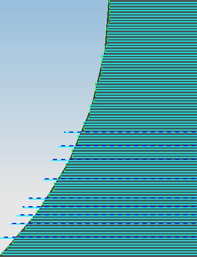

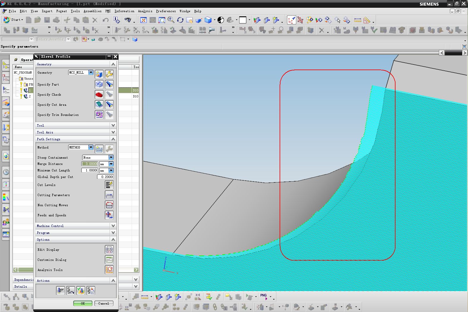

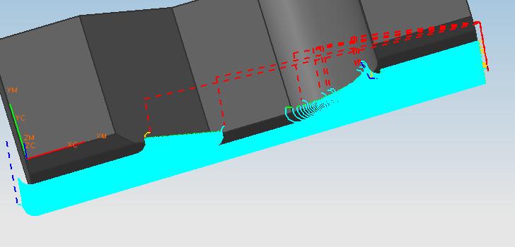

图1为对刀路进行少量延伸,结果无法移除边界跟踪,如果延伸多一点那就好了,但是会出现很多空刀,我认为是少延伸一点好,只是像这种刀路是不行的.. Q  Q& R; H. B" X  M0 w
图2为刀路很不整齐,像被狗咬的一样,想这样的刀路去加工,心里很不放心.
7 F; I7 B' N( U6 O  t5 r两图的刀路在加工过程中经常碰到,已经困饶我好久了,还请老大们帮助解决一下,不知道是版本问题,还是参数问题,另外,我已经用4.0和6.0都编过,效果相同,但是网上看到好几个帖子,都说可以少量延伸,所以我认为是我自己的问题   ,(图是我随便画的,很简单,只想表达一个意思)

可是我确实见过人家进行延伸0.1-0.2的啊,刀路很好,而且不延伸的时候刀路很整齐,从进刀到退刀,整齐划一,很标准,而我的呢,长的长,短的短,我怕它边上铣不完,所以到现在我都一直没有单选面做,我编的很累,

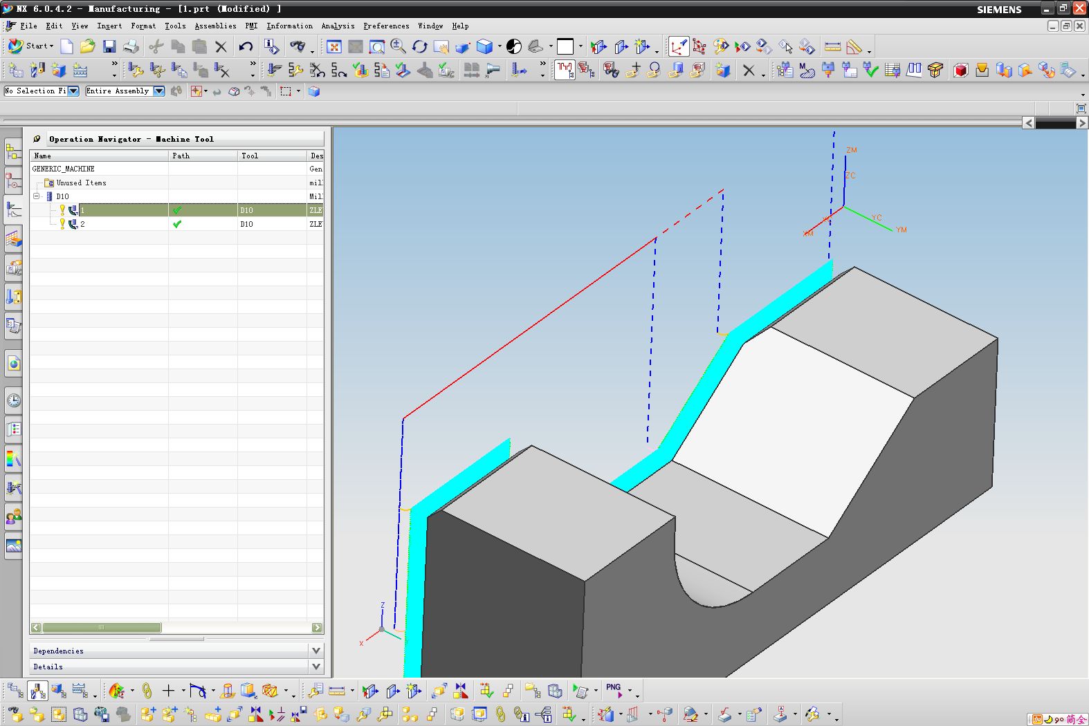

楼上我做了一个,不知是否符合你的要求。延伸了0.2mm,然后用底面修剪。这样就没有圆角。+ g$ z0 f  O6 [. S9 {" u5 Q" K6 i+ p

 楼主| 发表于 2009-8-15 10:36:35 | 显示全部楼层 来自: 中国江苏常州
辛苦楼上了,我用你的方法试下先
 楼主| 发表于 2009-8-15 10:51:47 | 显示全部楼层 来自: 中国江苏常州
好多了,还有一点点弯,最好有什么办法,能让它整齐划一
