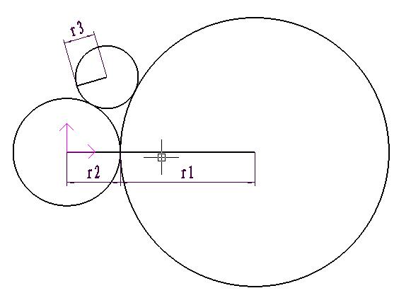

如题
6 J! G9 \( u0 J4 `如何画直径不等的三圆相切
发表于 2009-8-13 09:35:19 | 显示全部楼层 来自: 中国浙江宁波
先画r1与r2相切圆这应该不难吧,再用“两点半径”(相切、相切,输入r3)作r3
发表于 2009-8-13 11:09:34 | 显示全部楼层 来自: 中国山东聊城
这是初中生知道的。先画两圆相切,然后分别以两圆的圆心到第三圆距离为半径画圆弧,再以两圆弧交点为圆心画圆既可。
 楼主| 发表于 2009-8-13 18:19:11 | 显示全部楼层 来自: 中国黑龙江齐齐哈尔
O 了,一下卡住了
发表于 2009-8-15 16:36:00 | 显示全部楼层 来自: 中国山西太原
其实最快的方法是,是先作三角形,使三角形的三边分别等于每相邻二圆半径之和,然后分别在各顶点作相对应的圆就行了。这样有个好处,在三圆的相对位置与某要素成角度时可一次画出。
