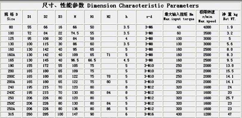

发表于 2009-8-14 10:03:29 | 显示全部楼层 来自: 中国山西太原
如下表200的手动三爪卡盘输入的最大扭矩为250N-m ,可根据螺杆直径及螺距折算出夹紧力。
