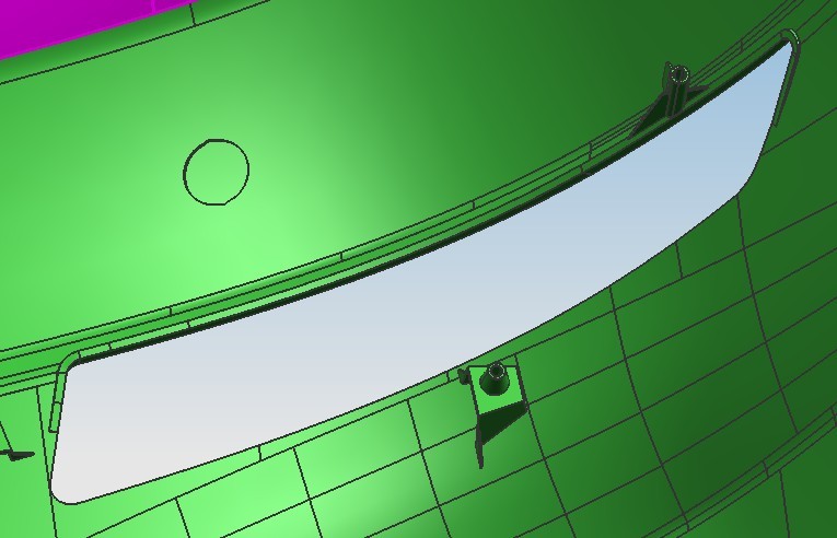

在如下图的这个孔是不在同一平面的不规则孔 我分别用了曲线组 网格面等命令都没补上。请问下哪位知道的朋友应该用什么命令补  怎么补  最好有详细操作的。。。谢谢了!!

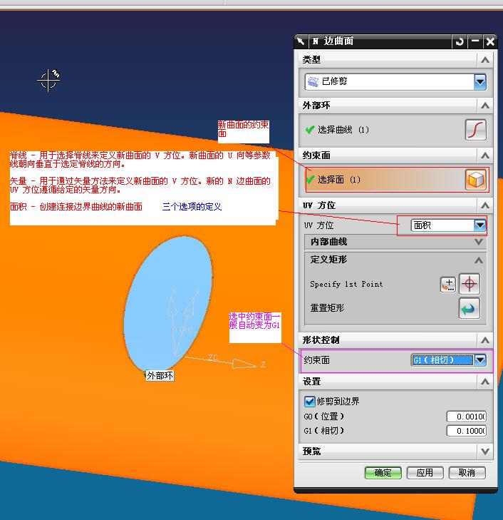

使用N边曲面  补孔时   第一项是所要补的孔的轮廓   第二项是不是孔旁边的所有面?  第三项应该怎么选  定义V方向指的是什么?还有二楼说的另两个命令我都不知道在哪   我是菜鸟   麻烦说下  谢谢了
发表于 2009-8-13 14:42:59 | 显示全部楼层 来自: 中国山东济南
N边面第一是选择孔轮廓线,第二是约束面(不一定必须,如果控制光顺就一定要选),这是6.0界面,原理是一样的

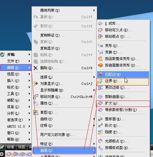

发表于 2009-8-13 14:56:36 | 显示全部楼层 来自: 中国山东济南
另外两个命令介绍如下,如果找不到工具条,也可如图3从编辑菜单调出
beyond2009 + 3 应助

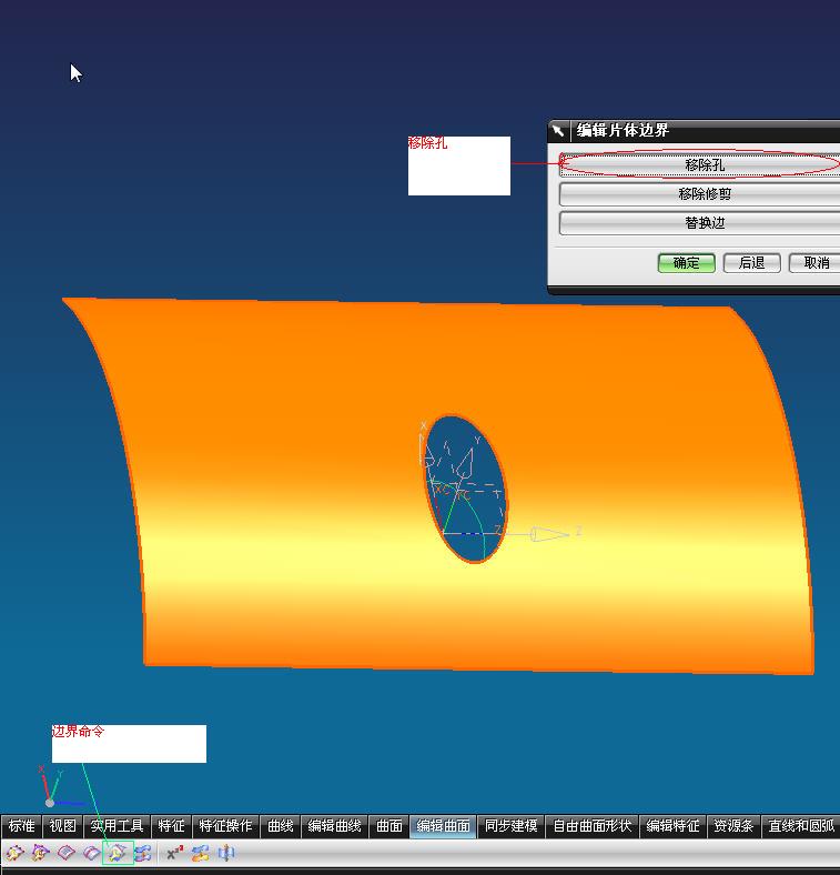

发表于 2009-10-6 16:10:58 | 显示全部楼层 来自: 中国山东青岛
“片体编辑----边界”中的移除孔
