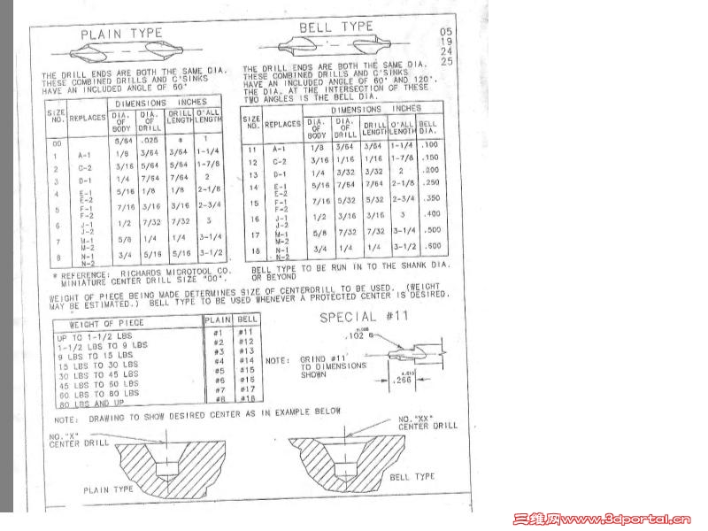

向各位请教下:
$ P- T& B3 q! ?8 Y+ M  z: D2 }#16bell center  这种中心钻标准是什么?比较急# a( r5 f. T  `4 Y9 I. n$ M
是美国的图纸,应该是美国中心钻的标准,请大家指教下,有没有这种标准,或者这种中心钻的参数/标准是什么?
! V; |; R5 P  D1 V9 L谢谢啊~@!!( {9 v, n0 I3 c! B, j5 c

请看附件,美标中心钻

. y/ z0 g7 H. l5 [% _美国中心钻标准参考ANSI/ASME B94.11-93,论坛上的标准不太清楚,反而百度文档中标准比较清楚!5 y: W0 H+ E. r/ k1 G0 v5 w
美式中心钻分为几种,BELL CENTER 是从11#-18#,11#以下的为PLAIN CENTER6 Q; u9 J: e% S5 Y1 H6 L
附标准供参考
