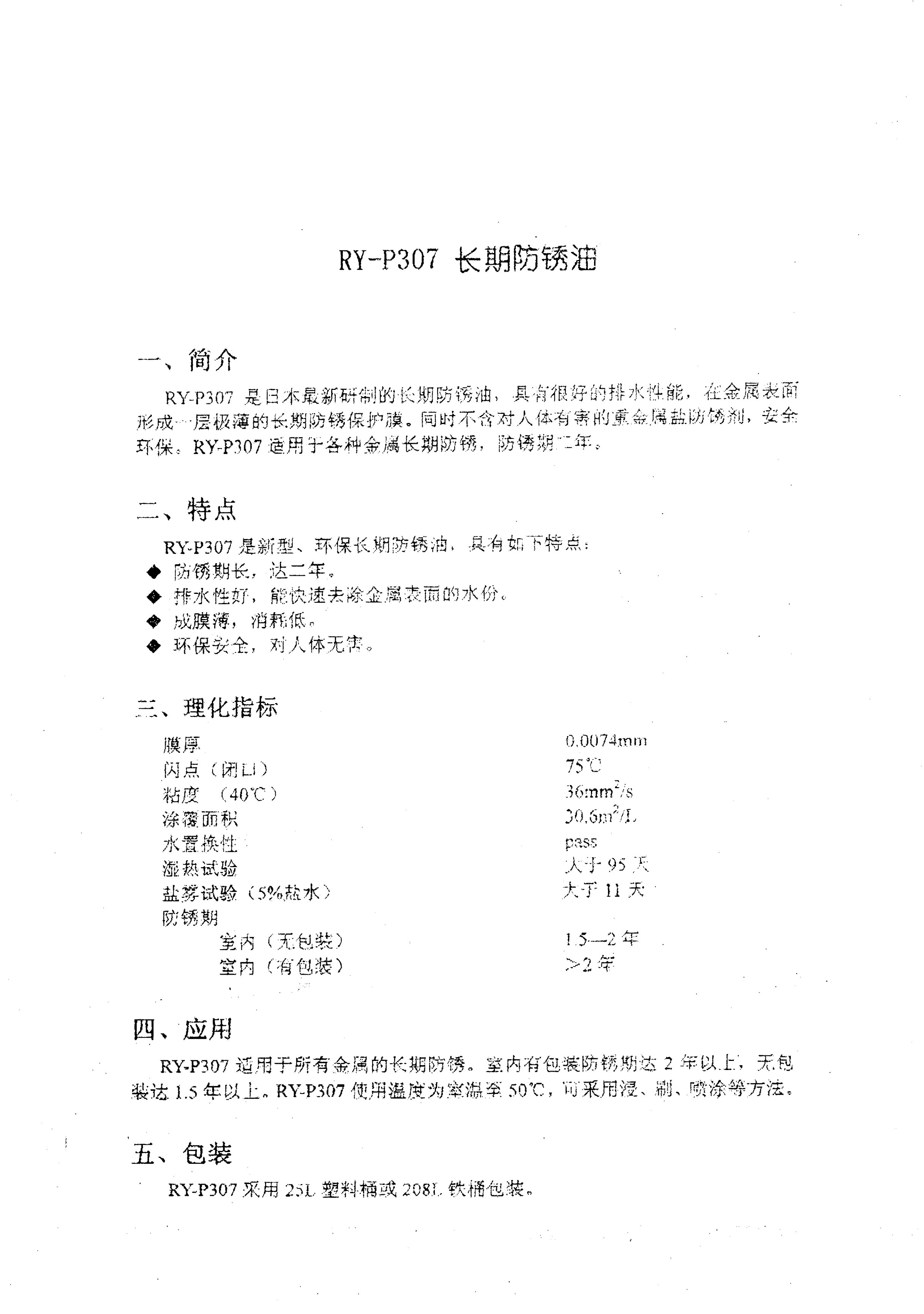

发表于 2010-2-1 19:26:16 | 显示全部楼层 来自: 中国北京
可以使用这种防锈油,见附件
