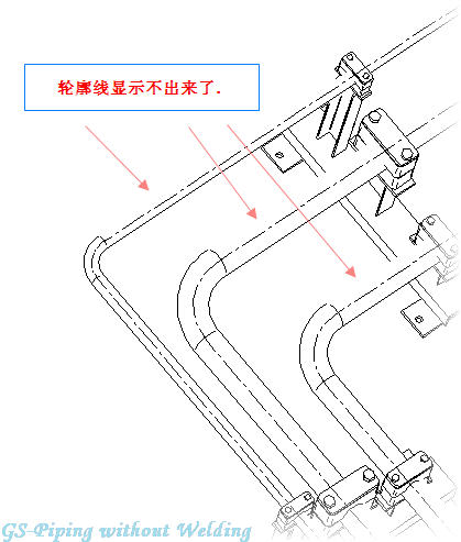

我在ST中生成的工程图,正视图都没有问题,可轴侧图就怪怪的了,有的线显示不出来了,见附件
8 X# Y( r) }) \1 G/ [" w' O可我在V20中的图就不这样,这是什么原因呀,帮我看看好么?谢谢啦!

刷新一下看看,是不是显卡问题呢?

好像不是显卡问题,因为打开以前V20的工程图就不这样。难道没有人遇到这样和情况么?

鼠标放在工程图上  右击属性 选择相切边显示按钮  试一下

回复 4# wwp19840217 的帖子
我试了,还是没有变化.0 z/ {3 @4 I& G: w
用显示隐藏边命令,倒是可以显示,但,是虚线

我的是V18版的  也遇到这个问题,  但是 用上面任何方法都不能显示,连虚线都没有显示诶  我比你更加麻烦啊

把处理相交开成创建全部面的相交;4 O$ v5 j9 t4 Z3 i
简化B样条关了。

9 o; B! C1 f, H: [* h  `7 s谢谢你,按你所述,在属性里改了一下,好了。

按照上次方法 ,解决了  谢谢高手指导!!!
