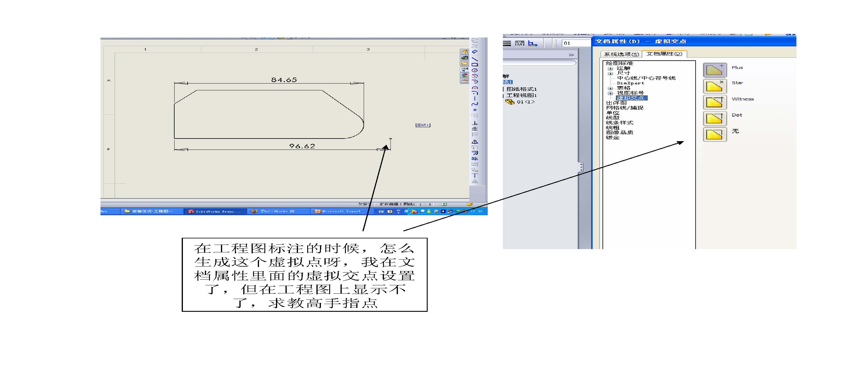

幻灯片 1在工程图标注的时候,怎么生成这个虚拟点呀,我在文档属性里面的虚拟交点设置了,但在工程图上显示不了,求教高手指点
发表于 2009-8-14 14:01:41 | 显示全部楼层 来自: 中国北京
辅助线找交点

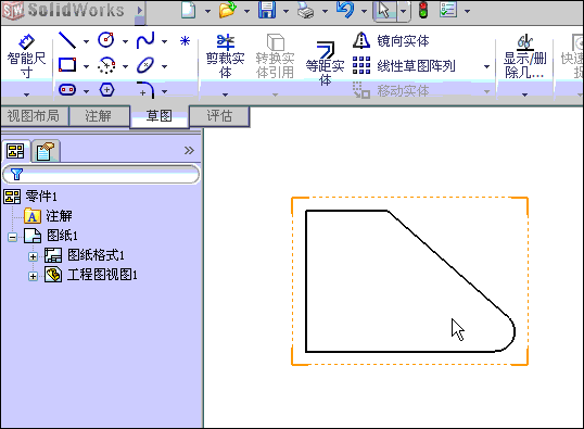

1.gif * L4 l% \& r; S: B
按住ctrl同时选中两条直线,然后选择草图工具中的“点”即可

 楼主| 发表于 2009-8-17 11:39:16 | 显示全部楼层 来自: 中国福建厦门
十分感谢楼上的帮助,解决了我一直想不明白的问题
