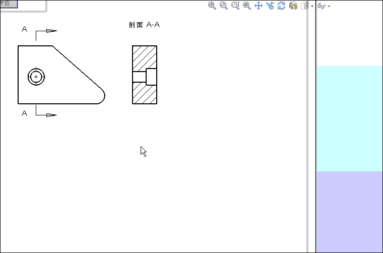

请教大侠,solidworks工程图中的局部剖视图总是与剖切位置保持水平或垂直,有时候真不是地方,想挪到任意一个合适的位置,该如何做?
发表于 2009-8-14 14:38:56 | 显示全部楼层 来自: 中国北京
鼠标右键——视图对齐——解除或对奇

再请教局部视图中增加打断线后要裁剪掉一端的图形,如何办?
发表于 2009-8-14 16:39:42 | 显示全部楼层 来自: 中国山东聊城
用裁剪视图啊
