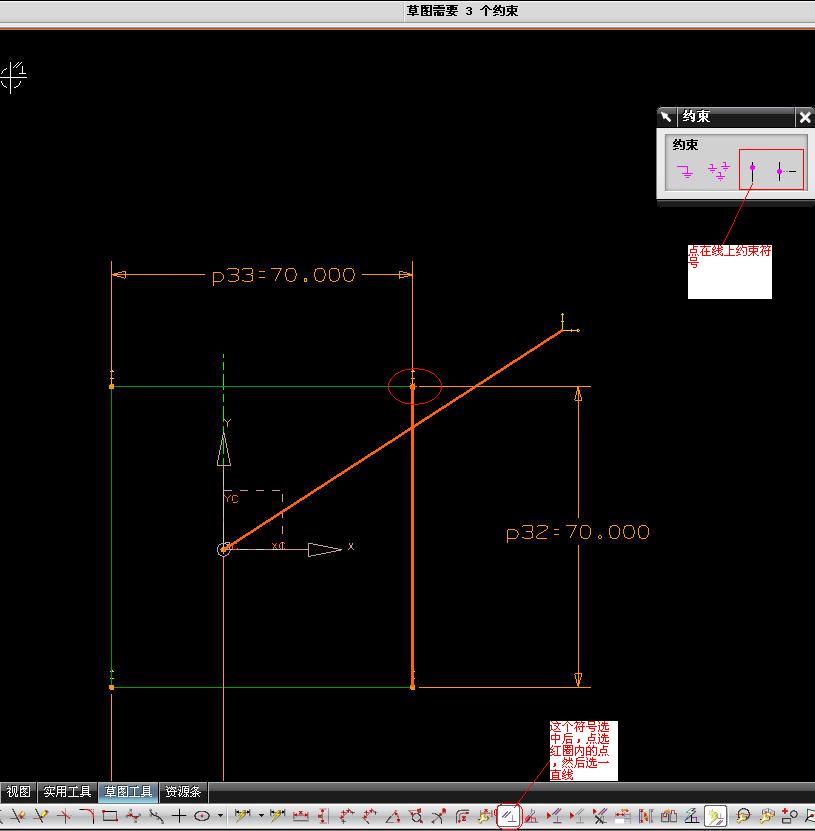

1.一般画正多边形用什么方法(感觉这一点没有cad做得好)?先随便画再约束有时候会导致线段错位(也就是首尾不相接)8 ]$ x7 o! c4 G
2.同步建模时草图如何更改(无法编辑啊)?9 V: i9 I- E. L# S6 s% ~) A1 z3 t! s

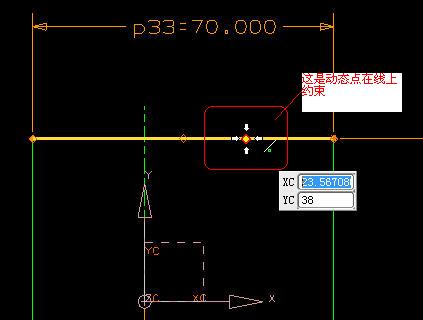

3.软件中没有点在线上的约束,一般是如何变通的?

1、草图模式下,没有直接正多边形的画法,可以用等分外接圆的方法替代,也可以不进入草图,调整好工作坐标(因正多边形总是在XY面),用曲线中的正多边形;2、同步建模主要是针对无参建模的,你说无法编辑,应该不对,结果应该是草图修改量与同步建模修改量的叠加,不过既然有草图,大可不必用同步建模去修改模型;3、草绘中有点在线的约束,如图
