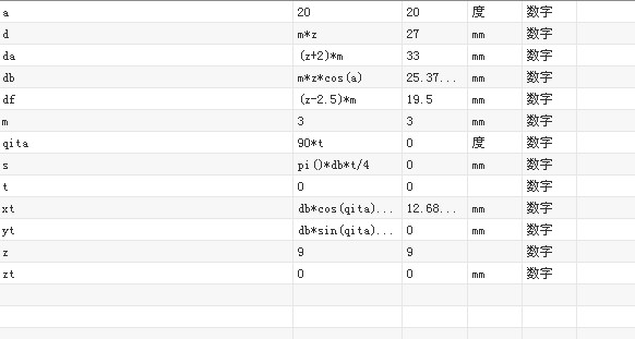

[已解决] 谁可以帮我解释下这个渐开线齿轮方程式的含义!
发表于 2009-8-14 21:37:30 | 显示全部楼层 |阅读模式 来自: 中国湖北十堰
如题!请各位大仙指点下!变量名称在齿轮中代表什么?

a  压力角
8 a! l3 ]+ ~8 W4 \1 W1 hd 分度圆直径
, c# Y) [8 W+ T* d- i9 ?% m3 uda齿顶圆直径# A% ?9 P# n, |; @5 p' M& i/ k
db基圆! U) K: \% \9 C! |
df齿根圆$ L; g& v  Z( ^! {8 Q' M& i5 `
m模数
0 a' p0 l% K2 {- V" I# U8 G) _4 Dqita角变量; A( |: {0 q9 }; s8 c
t   为0<t<1的变量, k3 P7 ^+ q' O5 [' j
z齿数
0 B9 |; J& q! }+ b- p下面的xt,yt,zt为齿轮渐开线方程
