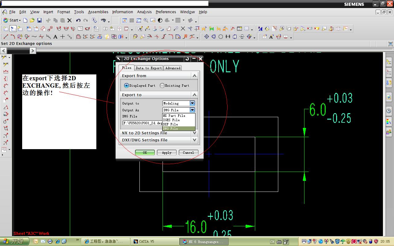

导出时不要用dwg, 而是用2D EXCHANGE, 然后选择dwg格式的

发表于 2009-8-15 20:08:34 | 显示全部楼层 来自: 中国上海
出个图片说明一下; 不过, NX 转的时候很多会丢失东西!

在UG里工程图做好了,先导出CGM,再导入CGM,然后导出2D转换,选择DWG文件。这样在AUTOCAD里就是平面图了,还可以编辑。
