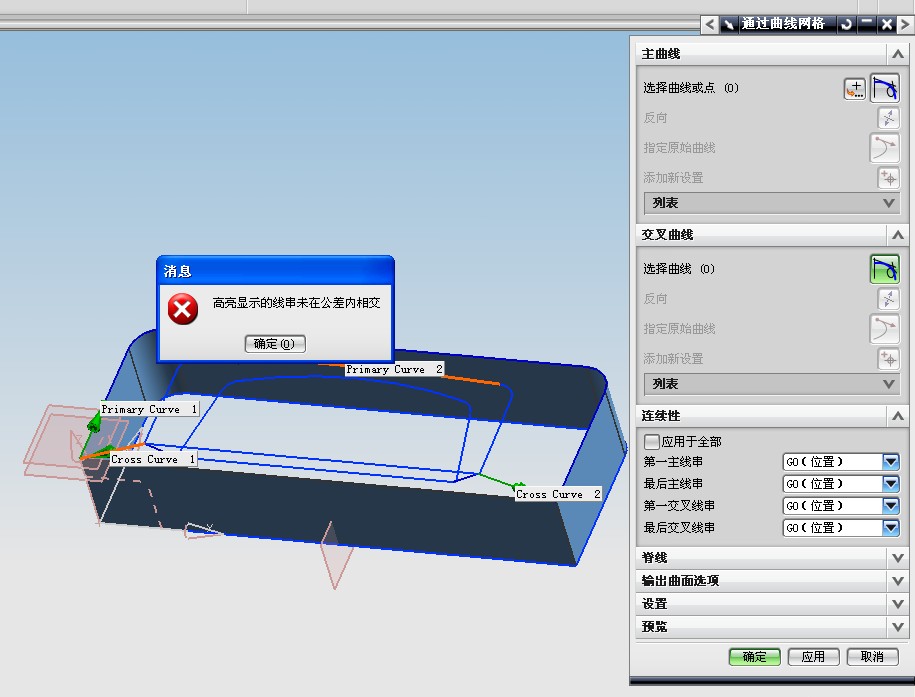

请问当我用ug5.0中的曲线网格这个功能时出现了一下错误。请高手指点。1 N2 c- S9 H, n( G2 o6 w9 B* D7 B

检查高亮显示线段的端点与相邻线段的端点是否重合或有相交的情况,修正即可

发表于 2009-8-15 09:13:29 | 显示全部楼层 来自: 中国山东济南
从你的图片上看不出你的主曲线、交叉线到底选了几条,想做那一部分的网格面,不是十分好判断是选择曲线操作错误,还是曲线本身有错误;判断曲线是否连续的方法有很多种,这里介绍两种:1、可以用合并曲线命令,选择要检验的曲线,如有超差的断点系统会提示你曲线有未封闭的环;2、用分析曲线曲率梳。

发表于 2009-8-15 23:31:44 | 显示全部楼层 来自: 中国北京
楼主的草图欠约束,(端点与端点没有重合),已修改并上传PRT文件,以后做图记住"线段的端点与相邻线段的端点是否重合或有相交的情况"
