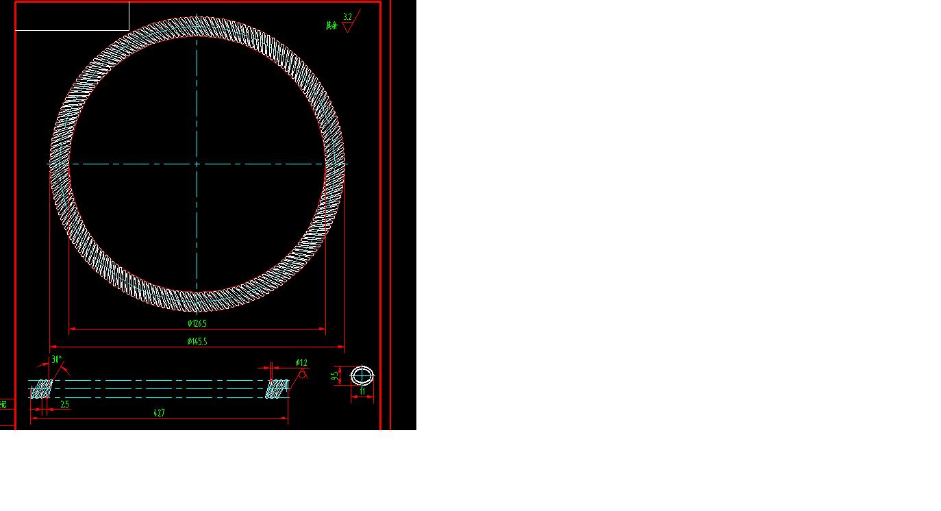

做三维图,注意椭圆形及角度。
提示:圈数可以少,不用画那么多,要不然电脑卡。

发表于 2010-9-26 22:59:37 | 显示全部楼层 来自: 中国上海
虽然题目已提前结束,但看到不少答题都没有达到原题的要求。如4楼等的答题既无斜角又不是椭圆,2、3等楼的答题虽作了椭圆却没有斜角,9、14等楼的答题有了斜角却又不是椭圆。13楼的做法因手头没有pro/e。故不知详情,从文中知道是用方程式的,当然此题可以用方程来做,不过此方程比较复杂。下图说明不用方程也是可以做的。
