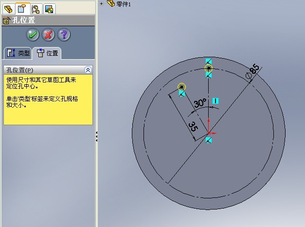

我们经常会在法兰盘上打一些列分布在某一直径的孔(如在Φ100的圆周上打10个M6孔),但是有时候起始孔并不在X或Y轴上,而是与它们有一个夹角,这个夹角尺寸该怎么标注?以前用PROE时可以直接标注直径尺寸和角度尺寸(这里说的直径尺寸是孔位尺寸),本来想截个图上来的,但是不知道为什么不允许我贴上来!希望大家能明白我说的东西,谢谢!

如果没看到贴图,我就不知道怎么回答你。能否贴图

规则均布的孔可先钻一个孔,再用圆周阵列的办法来解决;不规则分布的孔可用添加辅助线的办法来解决。; t' x  \6 {$ t% T/ a& [

发表于 2009-8-15 21:42:37 | 显示全部楼层 来自: 中国四川自贡
O(∩_∩)O哈哈~
你说的是这个吗,如果是还是要从孔中间剖开才能测量或者把虚线显出来也可以测!
发表于 2009-8-15 21:52:09 | 显示全部楼层 来自: 中国浙江宁波
用中心线,或是构造线应该可以的
 楼主| 发表于 2009-8-17 20:32:50 | 显示全部楼层 来自: 中国上海
2楼说的对,谢谢!
 楼主| 发表于 2009-8-17 20:33:52 | 显示全部楼层 来自: 中国上海
3楼的方法不错,谢谢!
