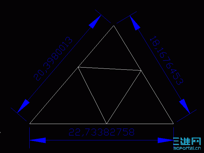

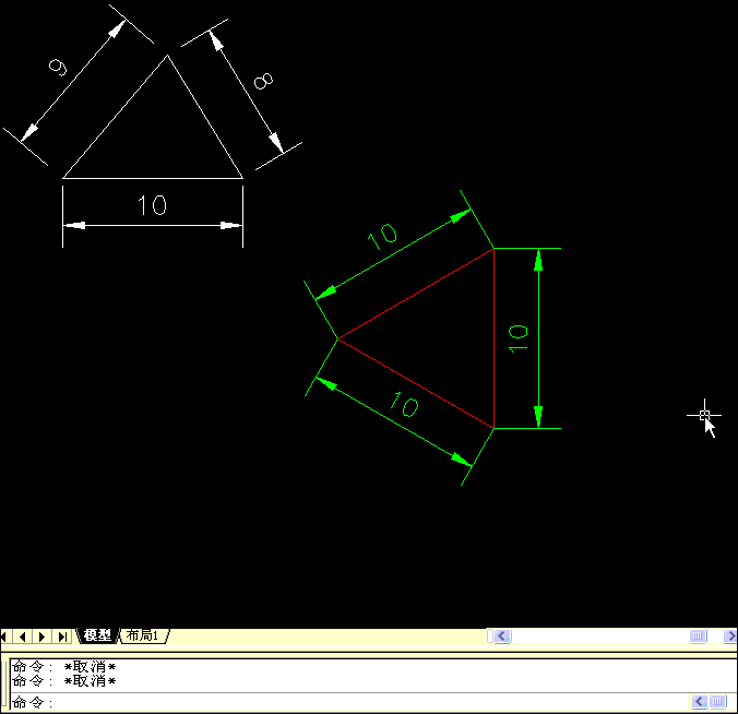

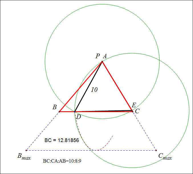

不用约束....2 Z# q3 v# W7 ]5 W
! b: a3 L1 d1 a) q编辑:求边长的最大值.1 O" F: H3 S7 {+ O
/ n1 V/ b1 N5 R; \7 d! D( ?
平面几何作图.
! j  Q0 D( V0 [5 M  c1 S% r' O! o9 V& T7 k9 b3 Y3 G

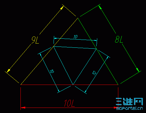

发表于 2009-8-16 08:29:36 | 显示全部楼层 来自: 中国广东佛山
楼主此题为不定解之题,L的变化值:1.28<L<2.27均可满足题意。极大、极小值的L到是存在,如果要作最大值的L,估计几何画法难以实现(还没去研究,也可能做得出)。一般情况的作法是先作正三角形,再反求外围三角形,然后把正三角形作为参照体,将整体缩放到指定要求。建议楼主再加一个什么约束。

 楼主| 发表于 2009-8-16 16:12:04 | 显示全部楼层 来自: 中国浙江金华
回复 2# gongwen0519 的帖子
有道理.) b( b4 ]) T, Z: |; a
题义是求到边长最大值.平面几何作图.  T' f$ R( U9 t& ~7 L  {
9 c2 N3 O) c( U8 z9 J5 J[ 本帖最后由 czy12 于 2009-8-16 16:40 编辑 ]

这会儿有空略微思索了下,发现求正三角形的最大外接“定形”(本题定比一样)三角形原来还是很容易的。
) K1 ^3 _4 D( M; C' b, U; S; d4 m4 E1 ]
作图原理:1、三角形相似及等弧对等角;2、过两相交圆交点的共线弦的和以平行连心线者为最大(最小就是公共弦咯)。
! r, |, k4 T& G3 c# o# w  `* ]0 J/ T' D" W. V+ k% R, y  R% W, f+ S
注:作法演示步骤到是没错,但最后标注尺寸数值有点问题,check后发现三边之比不是10:8:9 ,原因是演示过程中点的捕捉出了些小纰漏,演示就不另行更正了,正确结果可见7楼图。

 楼主| 发表于 2009-8-17 09:01:53 | 显示全部楼层 来自: 中国浙江金华
回复 5# gongwen0519 的帖子
思路BC!学习.
9 y) x7 P; a; Q" `- T  {0 Z6 S' j
& f. o6 J# A2 x; p; I( q自检结果看看.

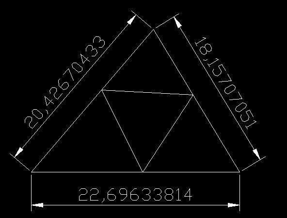

发表于 2009-8-17 12:41:45 | 显示全部楼层 来自: 中国广东佛山
原帖由 czy12 于 2009-8-17 09:01 发表 http://www.3dportal.cn/discuz/images/common/back.gif
9 A! p1 g; _5 I/ g7 P; k2 q思路BC!学习.) f/ o- [# x; [
7 v; h0 R) n& r$ Q1 j3 I
自检结果看看.
9 i5 W1 U5 K( r2 f+ X) T0 V* X6 L2 ~9 \2 \4 k& {% h3 ^' Y7 d
czy12 ,你眼睛贼尖,check思维也不同一般,出错原因是演示过程中点的捕捉出了些纰漏(见5楼注),正确结果应当这个样子:

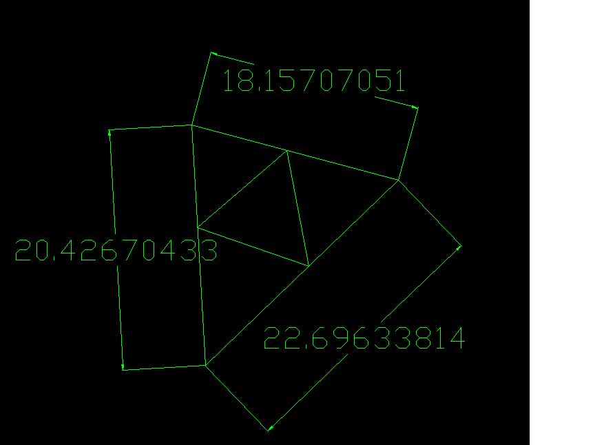

交作业
* N* O7 `" F8 o" x/ D8 d' o7 Ehttp://1
2005llnn + 5 参与鼓励

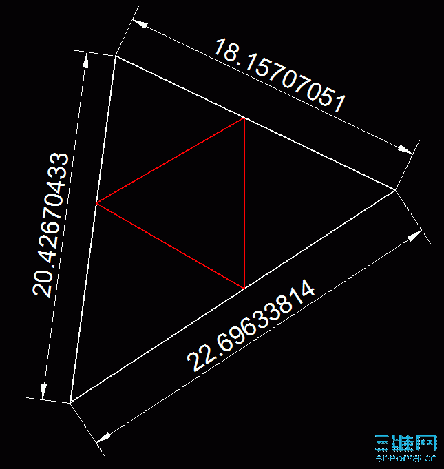

发表于 2009-8-25 10:18:26 | 显示全部楼层 来自: 中国四川成都
学习了 我也提交个
