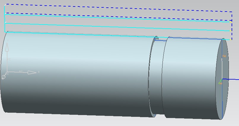

[求助] 在车编程时,如何去除轴表面上槽,我不想让这些槽进行切削该如何把这些槽排除掉?
发表于 2009-8-16 10:00:47 | 显示全部楼层 |阅读模式
在进行UG数控车编程时,在轴的表面上有槽,我不想让这些槽进行切削该如何把这些槽排除掉?甚盼,望各位大侠告知!
 楼主| 发表于 2009-8-16 10:01:50 | 显示全部楼层
自己先顶一下把
自己先顶一下把
发表于 2009-8-16 10:35:05 | 显示全部楼层
你在选择部件边界的时候不要选择槽内的曲线就可以了。如图所示方法:/ M$ U% J! r: W4 {; T; o! \
第一步:定义部件边界的时候选择曲线

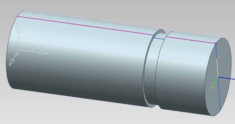

( p& _( c" p! C' v4 B4 [% Z/ R第二步:如图所示,选择曲线的时候不选槽内的曲线(红线所示)
% ?( f' I( I/ S# w3 O) Z 2.jpg 9 p% M# d, b1 n/ |8 P

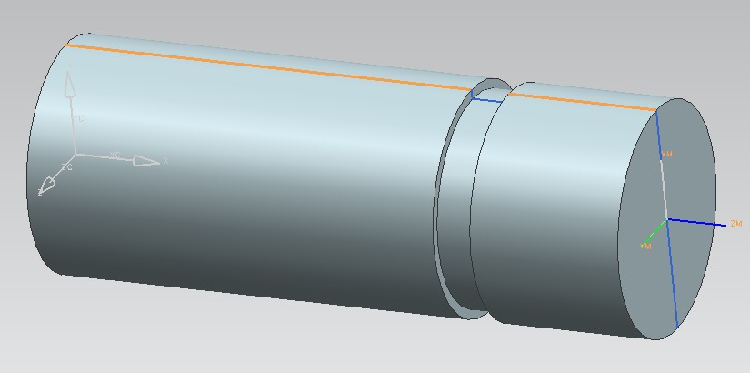

第三步:点击确定后生成的加工所需的边界: a& D5 W" P  i8 W! d
7 X+ c5 |  T+ n0 e2 i完成后的加工示意:

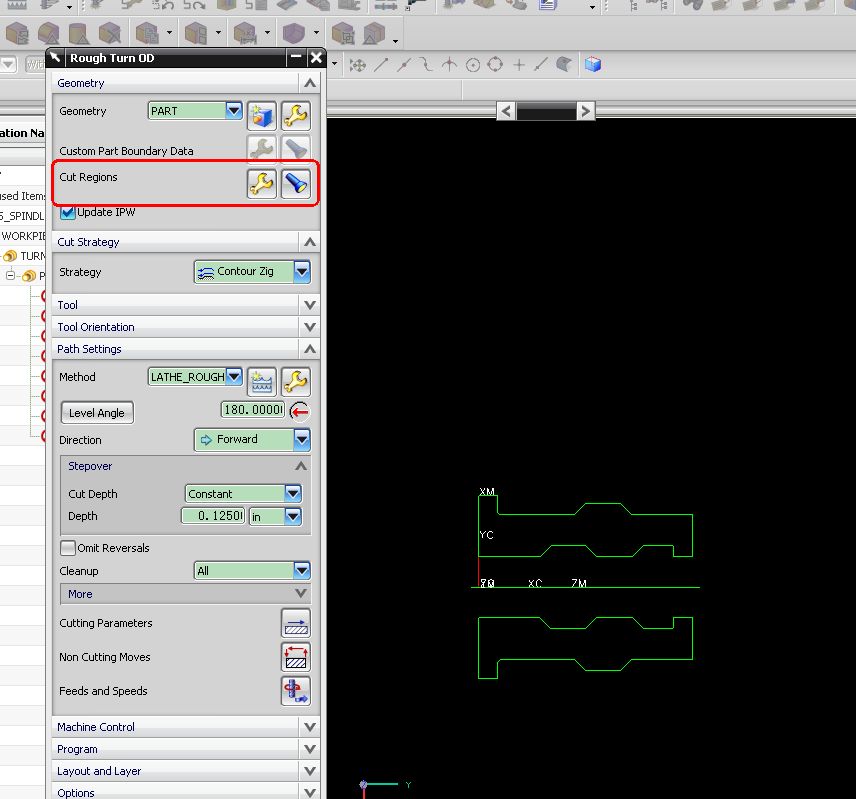

发表于 2009-8-16 15:55:10 | 显示全部楼层
再提供一种方法,可解决部分问题!!!
