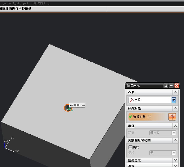

发表于 2009-8-16 15:55:58 | 显示全部楼层 来自: 中国山东济南
如图,如果IGS、STP文件中的孔确实是孔的特征(平面),尽管没有参数,UG的分析也能够识别,草图中也可以约束。很有可能这些文件在转化的时候,几何结构有微小的变化,或者是曲面上的就不能识别了。这样的话可以用“分析”菜单中的“最小半径”命令察知孔的尺寸;草图中可以用“投影曲线”来重新构造曲线。
