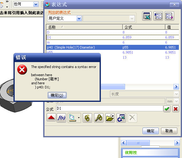

如图,我在做参数化螺母时想建一个表达式,螺纹底孔的尺寸P55(系统自动生成的)=D1(自定义的),已经定义了D1,也完成了螺钉底孔的建模,但是一建立上述的表达式就出现如图的问题,请高手指教!

不知道单位是否正确

表达式句法错误,表达式的方式可以是“编号=常数或者定义的字符串、公式等”,也可以是“自定义的变量符号=公式、常数等”,但不允许出现“编号=另一编号”。
