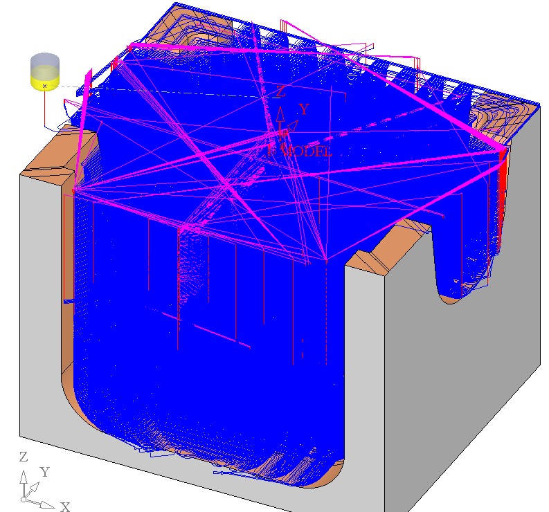

与PowerMILL相比,CIM开粗的时候抬刀怎么这么多啊?: k: y6 m! ~; D+ D
可能是我参数没有设好,请问各位大侠,怎么样设置加工参数才能使CIM开粗的抬刀减少到最少?

你用PM也是用这样的参数加工的吗? 佩服! 佩服!
发表于 2009-8-17 11:59:05 | 显示全部楼层 来自: 中国河北沧州
参数没设好!用自定义策略,关掉毛坯环切》》》
发表于 2009-8-17 12:01:31 | 显示全部楼层 来自: 加拿大

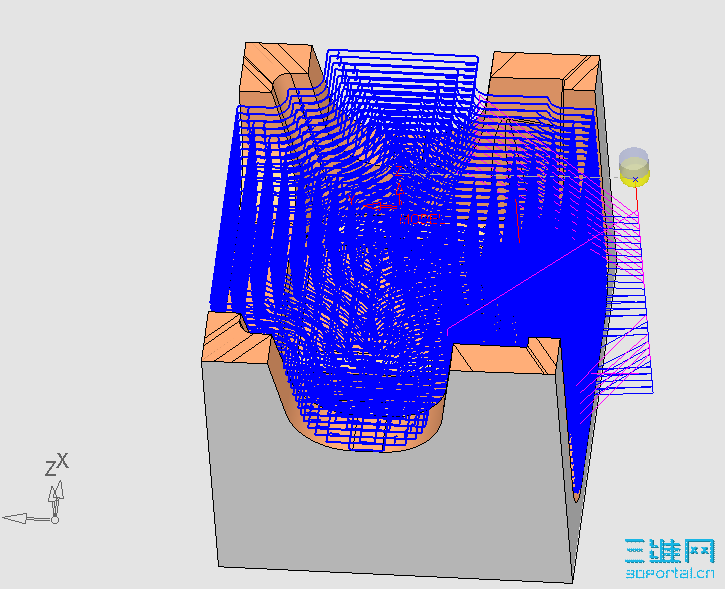

先忘记楼主那张 250mm长的飞刀, 如果你老板有不跳刀就是好的怪癖,建议用Cimatron 95年出的功能-   Spiral cut 3D。

Spiral cut 3D 是Cimatron最古老最没效率的加工方法, 奇怪是很多人都其他板块推荐这种方法, 还说什么强没跳刀,  CIM的工程师看到一定晕死。

混合洗优化待刀

很多人觉得不抬刀就是好刀,其实不然,是没经验
发表于 2009-8-18 11:34:01 | 显示全部楼层 来自: 中国广东深圳
好多厂也是这样想的,其实抬刀要结合实际效果,效率和质量,该抬的还是要抬刀

混合铣 ,                           区域加工,                      优化,                     能减少抬刀
