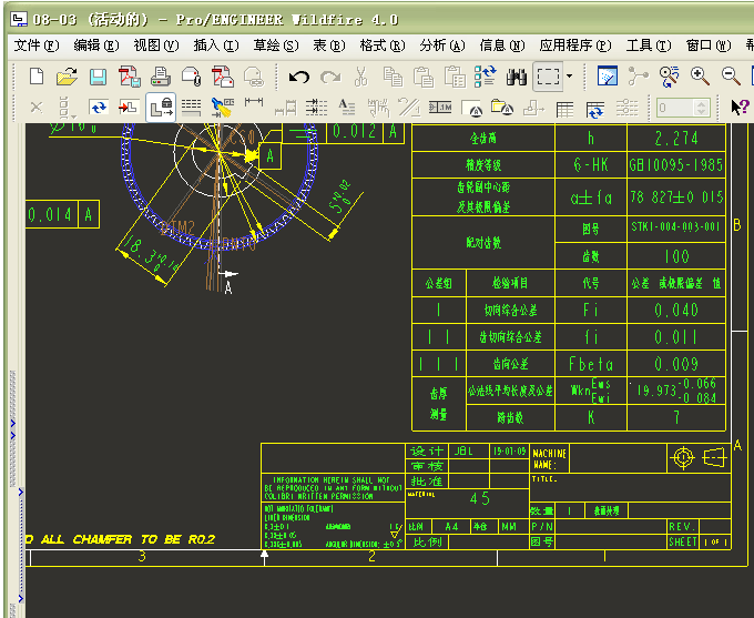

图中下面的表表格中的文本绿色的可以修改,而黄色的就不可以修改;那么黄色的是什么时候输进去的,怎么输的,为什么不能修改,怎么修改?

图框文件的格式吧

可以直接打开图框文件修改

你是导入CAD模板的吧?如果要改要回到格式模块下修改即。FRM里
