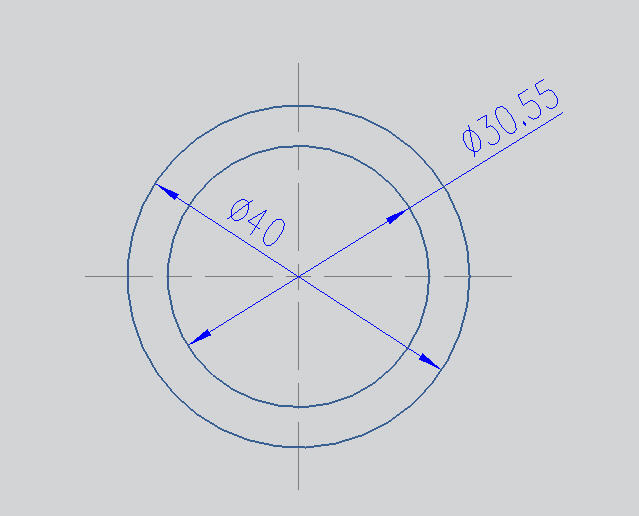

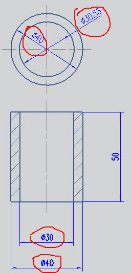

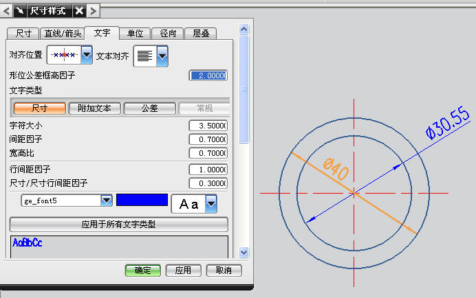

nx6.03 直径符号和尺寸数字间距太大,修改了那个调节间距用的A了,nx4能行,为啥nx6.03 就不起作用

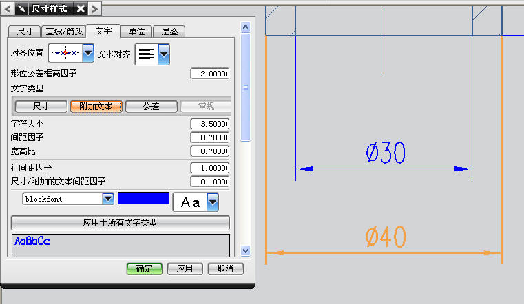

确实没有有效的方法, 可以试试:
" {; ^# n+ N3 O1 }& _) P1. 在修改字体等的位置, 上面有一个修改符号大小;好像默认是2, 你可以改为1.5或更小;
5 V  R: Y- ?$ A3 q% S2. 在间距那里(radial),修改间距,只要0.2左右就可以;) m* Q; H  O# p/ e1 q, S; z- D; n
" l2 {/ U& b1 ?2 C, X( w) _) R& M再要追求完美的,那就先做个直径符号, 然后手工移动到尺寸附近!!

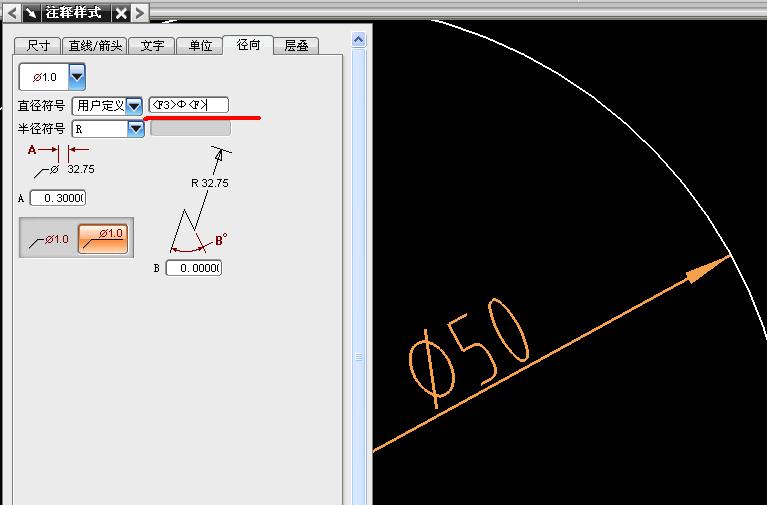

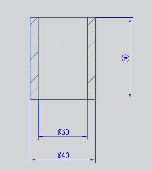

回复 1# wzy163 的帖子
那个主要是NX本身直径符号的问题,那个符号不受字体控制。
+ R" j6 F3 W; S4 V6 {4 V0 C. L所以最好是自己指定直径符号。6 O# x) U/ a, R! H" l

发表于 2009-10-6 16:18:50 | 显示全部楼层 来自: 中国山东青岛

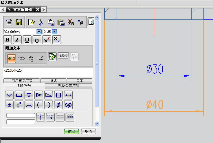

自己指定直径符号

为什么我按照上面的输入了  标注的时候不出直径符号  而是个方框   不知道是怎么回事啊???; m( U3 Z) {1 B, I( z: B
还视我输入的有问题啊????  j. e$ w0 X3 p' f
<F3>Φ<F>
9 P2 L& ], U5 \( ?+ i* U; z那个符号是从输入法里面的希腊字母中找到的9 m. e) Y" t3 U) s# T0 U4 E5 q
1 @% g+ _, ]) X# S$ Y" y请指点迷津!!!!!!! :loveliness:
发表于 2009-10-7 11:49:42 | 显示全部楼层 来自: 中国广东广州

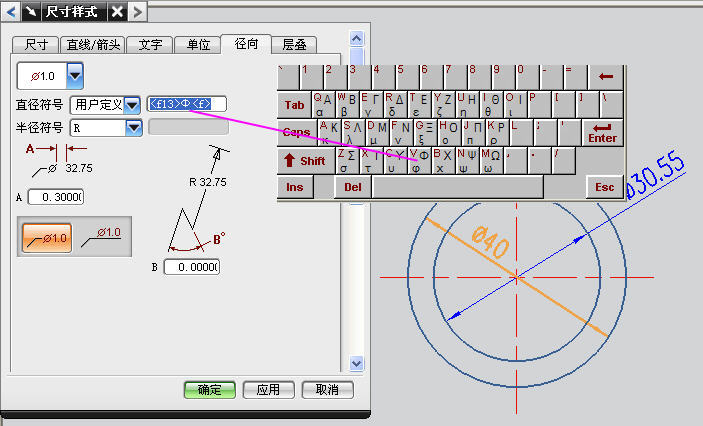

<F3>Φ<F>中的"<F3>"指的是字体排列顺序号,应该说每个机子都不一样的,也就是说在我的机子上是F3,在你的机子上可能就不是了。2 o/ T: R8 C$ y4 [
beyond2009 + 5 应助

这个要自己多试,一开始可能摸不着头脑,你试过几遍就知道是怎么回事了

发表于 2009-10-8 09:27:01 | 显示全部楼层 来自: 中国上海
呵呵   感谢   我也找到了  我的是  F7
