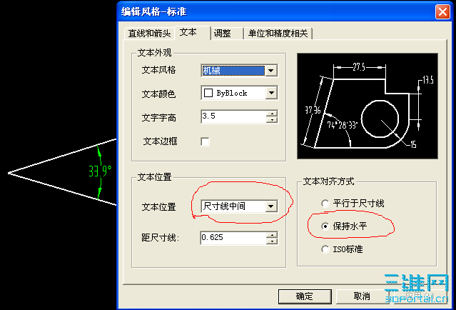

在CAXA2007中,采用角度标注的时候往往数字有一个旋转角,但是国标要求数字的水平摆放的,请问在标注角度的时候怎么能够自动让数字水平放置呢,烦请各位帮忙解答一下,谢谢!

CAXA的很多功能不是没有,而是很多大家不会用。其实CAXA 2007标注角度是可以按国标标注的。可以单独建立一个角度标注的标注风格。
