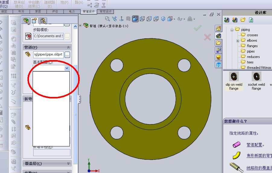

我的怎么没有管道配置,想生成管道,却屡屡不成:

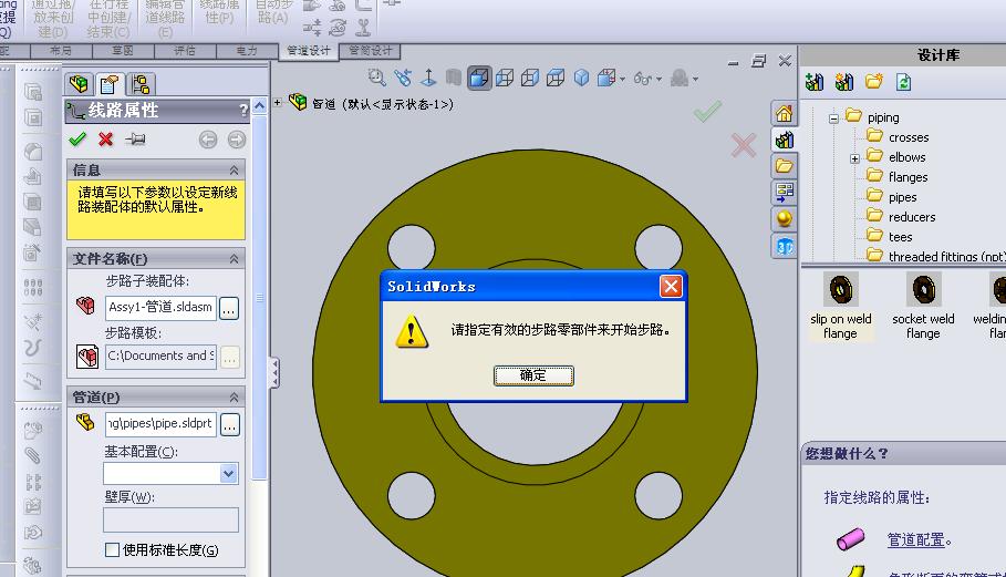

确定时提示
确定时提示

发表于 2009-8-19 17:16:06 | 显示全部楼层 来自: 中国广东佛山
这可能还是跟你的路线有关系,检查一下你的线路出错的地方。

发表于 2009-8-20 08:59:19 | 显示全部楼层 来自: 中国北京
如果是加入管路,第一个选项要选一下何种管路。才会有配置。。

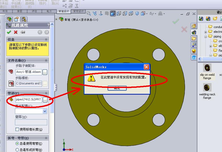

' p# {) R9 v% d6 K. g8 V3 n7 ^5 x可是管路配置又怎么选呢?我的管路配置总是选不上!' `! s9 }& j2 `. i/ ^4 a" r
暂时我的操作步骤:
出错
出错

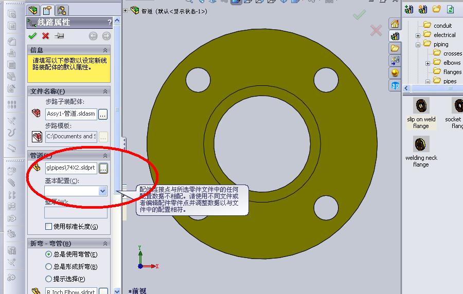

发表于 2009-8-22 08:03:04 | 显示全部楼层 来自: 中国上海
呵呵,你没碰到做管道设计的,要自己做的然后存放到相应的文件夹里的。
发表于 2009-8-26 13:41:53 | 显示全部楼层 来自: 中国上海
你的法兰和你要使用的管路要有相同的配置,就是公称直径,要自己定义的。
