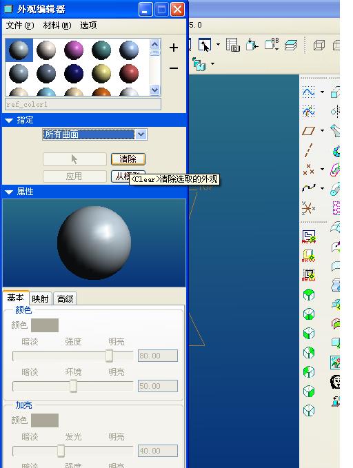

用它吧!清除所有颜色

发表于 2009-8-22 09:46:11 | 显示全部楼层 来自: 中国广东惠州
原帖由 wz_111 于 2009-8-19 15:07 发表 http://www.3dportal.cn/discuz/images/common/back.gif
4 g1 v) Q! S' |6 i+ i& a: n9 X% K用它吧!清除所有颜色
$ V4 N7 y& g$ u" t  {这样做,治标治不了本,其实很简单,如下:选择所有曲面,然后点击清除
wz_111 + 3 应助
