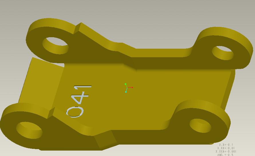

最近自己按零件画了款钣金件,现可是平整不了,请各位帮忙解决一下!

发表于 2009-8-20 08:00:52 | 显示全部楼层 来自: 中国浙江宁波
不会吧 这样会展开不了
发表于 2009-8-20 10:55:05 | 显示全部楼层 来自: 中国江苏徐州
两边侧板中间的折弯处 做个扯裂缝 然后展开试试

发表于 2009-8-20 13:07:10 | 显示全部楼层 来自: 中国上海
按楼主的尺寸比例,这个零件更适合用铸造的方法来做,钣金很不现实。

发表于 2009-8-20 13:12:32 | 显示全部楼层 来自: 中国河北保定
外弯角应该等于内弯角加板厚 4 g- U9 g. l, U, J3 w; |! N/ c) X
如果不等就展不开( V# q* m6 L1 j. _( J

发表于 2009-8-20 14:21:34 | 显示全部楼层 来自: 中国安徽安庆
这个形状不复杂,但不是用钣金方法作的是展不开的。

发表于 2009-8-20 15:38:03 | 显示全部楼层 来自: 中国安徽安庆
这个是用钣金方法作的可以 654321.prt.rar (257.98 KB, 下载次数: 16)

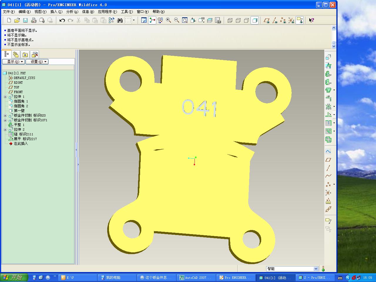

发表于 2009-8-20 16:10:27 | 显示全部楼层 来自: 中国广东佛山

发表于 2009-8-20 23:21:24 | 显示全部楼层 来自: 中国广东广州
直接展平 如何啊
6 B8 T* X/ K  [& d! T2 j6 ?5 ~只要是展平 没有展不开的东西  除非有重叠

 楼主| 发表于 2009-8-22 23:38:04 | 显示全部楼层 来自: 中国广东广州
我是以它是钣金件来画的,看了前面的朋友的分析,产生怀疑而已!7 O0 a; r& J' p9 F0 C
如果按11楼的展开,反过来在加工的时候的,能否这样加工呢?
发表于 2009-8-24 11:26:42 | 显示全部楼层 来自: 中国江苏徐州
11#的展开 貌似不对 那个扯裂不行
